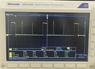

我正在设计反激式转换器、并使用以下参数:
  • 输入:50-60VDC
  • 输出:150 直流
我使用的是采用 UC3843、TL431 和 PC817 的简单解决方案。 目前、电路正在运行、并具有稳定的 150V 输出。 但是、存在变压器发出响亮声音的问题、我发现原因是栅极脉冲不均匀所致、如下所示。 这个噪声来自 Isense 器件。 有经验的人能帮我解决这个问题吗?
    您好、
    请显示 Isense 波形与 OUT 波形、以帮助找出原因和解决方案。
    Isense 可能显示高尖峰、从而导致脉冲差。 但我需要查看 Isense 波形以及 OUT 和 VDS 的帮助。 请将这些波形集中在一张图片中。
    您好、
    我遇到了相同的问题、我们能够通过将栅极电阻值从 22Ω 增加 到 56Ω 来解决这个问题 。如果您当前 在原理图中使用的是 1Ω 电阻器、我建议将其增大并再次进行测试。 当大电荷通过 MOSFET 的米勒电容耦合到输出引脚中时、驱动器的行为似乎会发生变化。
    多谢 DSR 先生、我尝试增加栅极电阻、但问题仍未解决。
