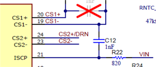

我的客户 (CosMX) 今天已经完成了第一版原理图、请帮助您查看以下原理图:
e2e.ti.com/.../TPS1212_5F00_20250626.pdf
此外、还有以下两个其他问题:
  • MCU 如何灵活地启用/禁用短路和过流保护?
  • 如何灵活地启用/禁用温度检测? 禁用温度检测时如何配置 TMP 引脚(基于 CosMX 原理图)?

    原理图看起来很好。 请参阅以下建议:
    -对于故障/WAKE 引脚 — 我知道当引脚变为低电平时 FET 将亮起、但为什么 每个器件引脚连接两个 MCU 引脚有特定用途吗?
    -对于连接–请确保栅极和源极引脚没有直接连接/短接。 它看起来并不像它,但它是有点难看到确切的点/连接.
    -DRAIN 需要连接到 RSNS 电阻器之后的 VBATT 线路上。 请参阅以下内容。
    -电阻器从 ISCP 到 CS1 的用途是什么? 这里仅提及一次 TPS1212_CS1-网络。
    -建议在 DRN 和 ISCP 之间放置 CISCP 以防止错误的短路跳闸。 请参阅以下内容。
    -对于输入和输出端的二极管 — 请确保在考虑系统将遇到的任何电压瞬变和/或负电压的情况下正确选择相应的值。
    -请确保使用 TPS1212-Q1 计算器来验证您的元件值。
    TPS4812-Q1-CALC 计算工具|德州仪器 TI.com
    -请参阅第  9.4 节电源建议 和  9.5.1 节布局指南 ,了解可改善系统的外部电路的更多信息;此处对上述许多建议进行了更详细的讨论。
    回复: 它们将故障/唤醒连接到 MCU 和 SBC、SBC 只能接受故障/唤醒的高电平电压。
    回复: 我们注意到、TPS1214Q1EVM 中的 DRN/CS2+可以连接到 RSNS 电阻器之后的 VBATT 线路上、也可以连接到 RBYPASS 电阻器之前的 VBATT 线路上、如以下所示。 EVM 中的这两种连接有何区别? 客户能否在 RBYPASS 之前将 DRN/CS2+连接到 VBATT 上?
    回复: 在此提醒、这是设计错误、R&D 会将 ISCP 连接到 CS1-以禁用 SCP。
    回复: 您能推荐 CISCP 值吗? 我们在数据表中找不到相关值。
    Ryker
    您好、Ryker、
    RSNS 之后的 DRN 是正确的配置、因为它用于对自动负载唤醒阈值和输出大容量电容器充电电流进行编程。 这些引脚的 TPS1212-Q1 配置与 TPS1214-Q1 配置不同。
    I nF 是 EVM 中使用的  电流、可以作为良好的起点。 这取决于系统和 di/dt 有多大。

    DRN 和 CS2-之间的电压似乎是 RBYPASS 的电压、目的是检测旁路路径电流、对吗? 为什么我们无法在 RBYPASS 电阻之前在 VBATT 线路上连接 DRV(与 TPS1214-Q1 相同)?

    在 TPS1212-Q1 中、SCP 比较器放置在 ISCP 和 DRN 之间。 在 TPS1214-Q1 中、该引脚放置在 ISCP 和 CS-之间。 这些比较器位置可在功能方框图中找到。

    我不知道比较器位置如何影响 TPS1212-Q1 的 DRV 连接? 您是否意味着 DRV 也可以连接到 RBYPASS 和 RSNS 之间的 VBATT、如下所示?

    否、漏极需要连接在 RSNS 电阻器之后的 VBATT 线路上。 请参阅以下内容。
    这里的问题在于、对于考虑 SCP 比较器放置的 TPS1212-Q1、如果如上所述将 DRN 放置在旁路路径上(红色路径)、则 SCP 比较器无法检测 RSNS 上的电压。
    器件的内部架构可能不同、因此请参阅相关数据表以了解适当的配置。
