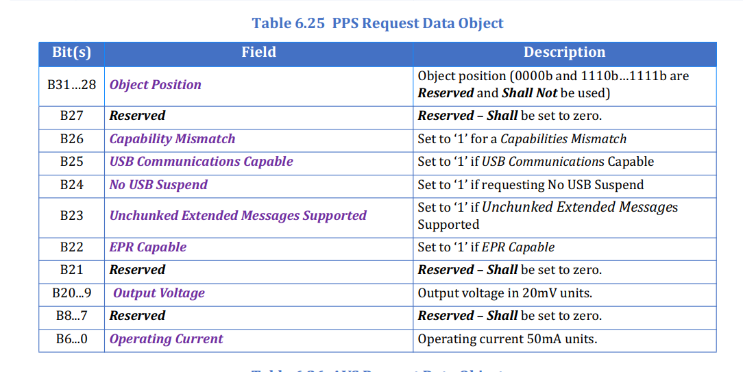

    您好、Oleg、
    感谢您指出这一点。
    “RDO"(“(请求(请求数据对象)实际上由 USB-C PD 规范定义。
    TRM 仅显示固定合同的外观、因为这是最常用的。 PPS RDO 实际上看起来略有不同、并包含电压信息。
    表 6-25 中的 B0 至 B31 应与有效 RDO 寄存器中的 B0 至 B31 保持一致。
    还包括固定和可变 RDO 的屏幕截图、供您参考。
    如您所见、物体位置和许多其他位是相似的。 要正确解码、您可能需要先检查对象位置、然后检查源上限消息中的对象以确定 RDO 类型。
    然后、您可以最终解码 PPS 电压和电流。
    希望这可以澄清混淆。

    您好、Oleg、
    我不知道为什么有源 RDO 寄存器会将系统中的位 31:0 清零。
    如前所述、RDO 寄存器中的对象是  RDO、  不是 PDO、它们的格式略有不同。
    我已经在 EVM 上测试了 Sink PPS、但我这边似乎工作正常 通常、当没有有效的 PD 合约时、这些位将被置为零。 您是否确定已协商 PPS 合同?
    请参阅下面我的一些测试的屏幕截图。
    当我看到 TPS25751 在受电方 PPS 中请求 13.5V。
    然后、检查活动 RDO 寄存器的 b0:321、并读取 0x71854614
    首先检查 B31:28 以确定物体位置、我们可以看到它是 7、这对应于 PPS PDO。 这将告诉我们如何使用 PPS  RDO 用于解码有效 RDO 寄存器中的 RDO 的表
    为了找到电压、我们取 B20:9、这对应于值 0x2A3(12 月 675 日)并获得值 13.5V (675 * 20mV)。 对电流执行同样的操作可得出工作电流为 1A
    然后、如果我在自动协商灌电流中修改灌电流 PPS 电压以将电压更改为 9V、我会看到相应的活动 RDO 寄存器更新。
    0x35 读取:0x71838414。 电压字段现在显示为 9V
    如果有效的 RDO 寄存器为零、则可能是您不在 PD 合约中或读取得太快。
    谢谢。此致、
    Chris

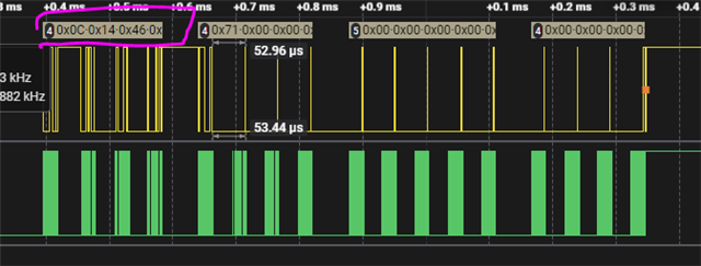

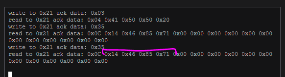

    Oleg、
    我测试了几次接收端配置、并获得了上述日志、您是否确定正确地解释了 I2C 读取? TPS25751 将发送 LSB  首先、
    因此、根据上面的日志、B31:0 将为 0x71854614、其中 0x71 是 MSB、0x14 是 LSB。
    当协商受电方合约并从寄存器 0x35 读取 16 个字节时、我永远看不到 上部  已填充 32 位。
    在提供时、高 32 位会像您所注意的那样被填充。
    谢谢。此致、
