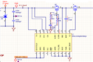

    您好:
    您能查看我们的原理图、告诉我们任何问题吗?
    浪涌电流电阻器和电容器网络值看起来是否合理?
    是否可以将 INP1 和 INP2 以及 EN/UVLO 引脚全部连接在一起? 是否存在与将栅极拉高和闭合 FET 同时启用的任何时序问题?
    计划只使用浪涌电流限制特性。
    谢谢!  Keith
    尊敬的 Keith:
    链接看起来很好我有一些建议:
    1. 在两个 FET 之前为线路电感添加栅极电阻器
    2. 在 VS 引脚上添加 RC 滤波器
    3. 如果您担心电感负载关断、请在输出端放置一个 TVS 二极管
    浪涌电流电阻器和电容器看起来非常适合非容性负载。
    您是否具有较大的容性负载?
    可以将 INP 和 EN 连接在一起、但您需要等待电荷泵达到 VG 良好状态、然后栅极才会打开。
    栅极也将报告故障、直到达到 VG 正常。
    如果您有任何其他问题、请告诉我、
    尼古拉斯·彼得西尔格

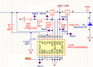

    您好:
    非常感谢您的帮助。  这是我们更新后的原理图。
    对于栅极电阻器、您是指栅极与 R731 和 G1PD 接头之间的电阻器吗? G2 上是否还应该有栅极电阻器? 您建议的起始值是否合适?
    对于 RC 滤波器、如果认为合理、则为 10 欧姆和 0.1uF。
    对于浪涌电流电阻器和电容器、我们预计该浪涌的初始容性负载约为 150uF 至 200uF。 当我针对电阻电容值执行相应操作时、我将该值添加到计算中。 有任何疑虑?
    对于 INP 和 EN 的时序、因此我们可以同时启用 INP 和 EN、但接下来 IC 将只是等待 VG 正常、然后再像时序图那样闭合 FET。
    谢谢 Keith
    尊敬的 Keith:
    1) 对于栅极电阻、我们建议 在栅极之前添加一个约 2 欧姆的小电阻器。
    2) RC 滤波器似乎是谐振的
    3) 浪涌电流不应对我们的设备造成任何损坏,然后,确保它不会损坏 FET
    4) 是的,你将不得不等待直到 VG 是好的,它也会引起一个故障,直到 VG 是好的
    Nicholas

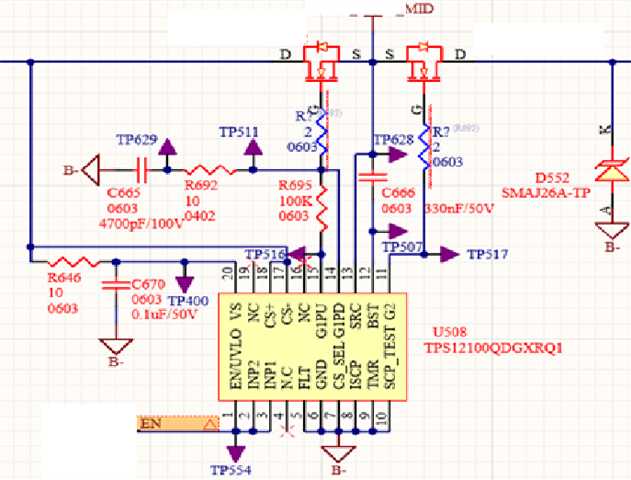

    尊敬的 Nicholas:
    这是非常有帮助的!  您能否确认最终配置?
    谢谢 Keith
    尊敬的 Keith:
    我看不出这个配置有什么问题
    Nicholas
