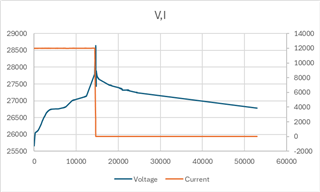

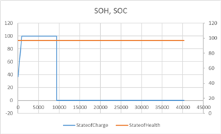

当我完成充电和 5 小时的放松后、我注意到 SOC、SOH、RemCap、 FullChgCap 和 AvailableEnergy 的读数非常错误。 对于 SOC、读数如此之快、在 30 分钟内从 0%到 100%、然后突然跳至零。 对于  FullChgCap、它永远不会出现 50Ah(设计容量为 50Ah)、这会增加到 32779mA、然后冻结。
我认为其中一个原因可能是 ChemID、但我现在无法获取 ChemID、因此我选择 0422、也是 50Ah LFP。
我不知道如何计算 RemCap 和 FullChgCap 以及 AvailableEnergy、因此我认为也许我忽略了一些重要的设置。 我在充电阶段附加了我的.gg 和.log 文件。我在充电阶段和弛豫阶段附加了三个数字;X 轴是时间 (s)。 您可以看看是否有任何设置错误
谢谢你
家气
e2e.ti.com/.../charging3.csve2e.ti.com/.../FC.gg.csv
    LFP 电芯对 ChemID 中的误差更敏感、因为 OCV 曲线实际上是平坦的。
    如果在没有电流的情况下电压从 27500mV 降至 27000mV、则电池也存在一些异常情况。 您是否有漏电流在没有测量电流的情况下使电池放电?

    我认为没有漏电流、因为电流经过校准、从电量监测计中可以看到非常精确的值。 其次、在未连接负载和充电的情况下充满电后、也使用钳位电流表进行测量。 第三、几周前、当我第一次给电池充满电时、测量仪表板根本没有连接、充满电后电压为 28.5V、过夜后、电压在没有任何连接的情况下下降至 26.9V(充电器/负载/测量仪表)。 因此、从我上面所附的图中可以看出、弛豫期间的压降对于我的电池是正常的。 顺便说一下、我的电池具有内置 MBS 和蓝牙系统。
    您认为 LFP 电池很不寻常吗? 我想内置 BMS 和蓝牙或内部电路可能会导致该压降?

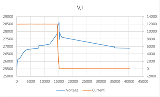

    我 使用不同的 ChemID 0489 - LFP 25Ah 重新开始另一个学习周期。 在弛豫 10 小时内、电压从 27.8V 降至 26.7V。 我可以据此获得正确的 ChemID 吗?
    充满电后 、49452mA 的 FCC、RC 跳至 0。 你有什么想法吗? 这是因为 ChemID 或参数设置错误吗?
    我附上了充电和弛豫(10 小时弛豫)期间的电压和电流图。 和日志文件以及 gg 文件。

    ChargeCurrent 是电量监测计针对特定温度建议的充电器电流。 请参阅 TRM、  2.2.12.这不是测量的电流。 您可以在数据存储器充电电流 Tn - Tn +1 中设置这些电流。 如果 JEITA(在电池组配置 B 寄存器中被禁用)、则电量监测计会报告充电电流 T2-T3 中设置的静态值。
    该日志文件显示电量计的内部剩余容量计数器已溢出:
    您必须确保正确执行电流缩放。 这意味着、如果您要按系数 10 缩放、10mA 实际电流会显示为 1mA 测量的电流。 您必须调整电流、否则测量仪表无法与 50Ah 电芯搭配使用。
    您获得 2500mA 是因为您设置了:
    配置 数据 充电电流 T2-T3 50 %
    温度介于 10°C 和 45°C 之间(这是 JEITA 配置)、DesignCapacity = 5000mA
    5000mA 的 50%为 2500mA、电量监测计使用该值来计算充电电流(对于 1 小时的速率)为 2500mA。
    您还需要更改 CC Gain 中的比例因子:
    减少 数据 CC 增益 0.51. m Ω
    减少 数据 CC Delta (CC Delta) 0.509. m Ω
    以便电量监测计测量实际 10mA 电流的 1mA 电流。

    这取决于充电电压。 如果在电压低于 3334mV(对于 ChemID 0489)时停止充电、则在经过 48 小时之前、电量监测计不会清除 VOK。 唯一的补救措施是充电至更高的电压。
    VOK 仅在非常特定的情况下清除(此处列出的数量太多)。 当您说 Vok 未清除时、这是在充电后还是放电后处于静置状态? 请描述确切的流程。 此过程中的更新状态是什么?

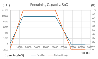

    我成功完成了学习周期、学习状态为 06。 我检查了 SOC、FCC 和剩余容量、都正确。 但是、我发现可用电量 (CWH) 不正确。 如果您查看我随附的图片或日志文件、您会发现 可用能量 (CWH) 不正确、我将设计能量设置为 16000cWh(电能刻度=1、电池电量为 1280Wh、8s2p、电芯电压=3.2V、设计容量为 10 000mWA、电流刻度=5;因此 50 000*3.2=16000cWh)。 但是、在图中、最大可用能量为~32000cWh、看起来不同、其变化时间也不同。 您知道为什么会因为设计能量配置错误或 ChemID 错误而发生这种情况?
    家气

    这不是由于 ChemID 错误造成的。 RM 和 SOC 图显示 ChemID 正常。 我无法根据这些图来说明为什么会发生这种情况。 请禁用平滑处理并检查禁用平滑处理时报告的电能误差是否较小。

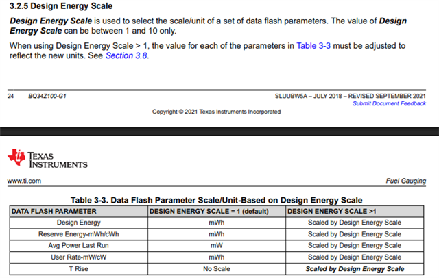

    Design Energy Scale 应为 10 或 1、以便您获得 CW (h) 或 mW (h) 单位。
    我建议不要使用能量刻度这一术语。 我认为您的能量刻度就是我所说的电流刻度。
    我将使用电流标度 5 和设计能量标度 10、这使您的计算正确。
    尊敬的 Dominik:
    我对“设计能源尺度“和“能源尺度“感到非常困惑。 我知道的只是“能量刻度“、有一个能刻度我可以从寄存器读取、在配置中、还有一个能刻度我将其设置为 5。 在 TRM 中、两个电能刻度都是 1 或大于 1;单位将为 CWH。 我从未读过能量刻度必须是 1 或 10。
    我使用电流刻度作为系数 5、我也使用能量刻度作为 5、设计能量=设计容量*电池电压/能量刻度。 不正确吗?
    谢谢您、
    家气
    您无需再运行另一个学习循环。
    您的 RSOC 和 RM 数据显示电量计的 Qmax 和 Ra 正常。 问题在于电量计计算电能的方式。 我想确保这与电量计如何平滑能量值无关。
    电量监测计并不只是将剩余容量乘以电压。 相反、它计算放电仿真中每个步骤的能量并将其相加。 这意味着、它使用放电仿真中每个步骤预测的电压、而不是单个电压测量。
    32767 看起来此过程在某个点饱和。 如果遇到有符号整数限制、可能需要更多地扩展容量。 请注意、电量监测计具有 Design Energy Scale 功能、可解决该问题。 对于您的案例、此值应为 10。 如果这还不够、那么您必须使用相同的系数(独立于 Design Energy Scale)调整电流和容量(Design Capacity、Design Energy、Qmax,以电量,电能,电流或欧姆为单位的所有内容)。 有关原理的应用说明(与您的情况不同,规格不同,但比例缩放原理不同)如下: https://www.ti.com/lit/pdf/slua792。 请注意、本应用手册介绍了相反的情况、即低电流应用、但该原理也适用于高电流应用。
    如果您所做的全部更改都是 Design Energy Scale、则无需重做学习周期。
    如果您对电量计使用电源模型(而不是电流)(负载模式 0)、则 Design Energy 将用作基于 C Rate 的参数的参考。
    电流标度和设计能量标度之间存在差异。
    电流标度是应用于测量值(流经检测电阻的电流)的系数。 例如、如果测量的电流为 5A、则可以在设计系统时使测量仪表的测量值为 1A(系数为 5)。 您必须使用此系数更改每个电流、容量、功率和能量相关参数。 因此、50Ah 的电池变成 10Ah 的电池。 电池电阻增加 5 倍、Qmax 减少 5 倍等
    然而、设计能标度只是一种选择是要将 MWh 或 CWh 用作电能单位(以及将 mW 或 CW 用作功率单位)的方法。 如果您将其设置为 1、则电量监测计使用 mWh 和 mW。 如果您将其设置为 10、则电量计使用 CWH 和 CW。 这是除了您当前的量程 5 之外。

    这是由于 R1 和 R2 的 TRM 不一致、我忽略了这一点。 以下是 R1 的定义:
    (Design) Energy Scale 是电量监测计用于调节电能和功率单位的内容。
    对于 R1 版本、设计能量标度= 1 表示 MWh 和 mW 单位、其他单位会相应地调整这些值。 例如:Design Energy Scale = 10 表示该值已缩放为 CWH。
    对于 R2 版本、Energy Scale = 1 表示 CWH 和 CW 单位。 如果最终结果仍然不适合 16 位整数、则可以进一步按系数进行缩放、使其增加到 255(我建议仅使用 10 和 100 以避免混淆)。
    电量监测计在运行放电仿真时计算该值、因此您将在充电开始、充电结束以及温度变化超过 5°C 时对其进行更新
