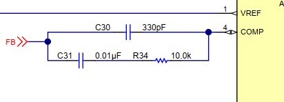

您好、
感谢您的回复我之前关于 OUTC 和 OUTD 的不平衡占空比的噪声问题。
我遵循 “TI Designs:TIDA-01407 “的 UCC28951 IC 参数
汽车类 400W、48V 电池输入、12V 输出电源参考设计
来构建另一个样本。
T1:80 μ H、PQ3230、使用中心抽头绕组初级:次级 1:次级 2 = 5T:2T:2T、匝数比 2.5
使用 UCC27282+7m Ω 100V MOSFET 的主驱动器 IC
SR 电路被 120V 整流器取代、用于仿真
我们发现、当 Iout 从 0.8A 变为 0.9A 时、Vcomp 突然从 1V 上升至 4.2V、Vout (12V) 也同时下降。
当我更改 C31 的值时、问题也无法解决。
CH1:OUTA、CH2:OUTB、CH3:CS、CH4:补偿
    您好:
    如果您的补偿环路不正确、则可能会导致电路行为异常。   似乎通过调整您的循环、您已经解决了问题。  以下链接将为您提供 UCC28951 的应用手册。  有一个有关环路补偿的部分、您可以使用它来设置反馈元件。 https://www.ti.com/lit/pdf/slua560
