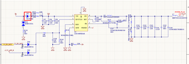

尊敬的团队:
我使用 LM5168 输出 5V、当有负载时、电感器会发出啸叫声。
您能帮助我了解有哪些改进方法吗?
电路图如下:Ω
    您好、Allen、
    您可以填写包含您规格的计算器电子表格、以便我对照该规格检查原理图。 该计算器位于下面的产品文件夹链接中。
    https://www.ti.com/tool/download/SNVR520
    谢谢。
    David。
