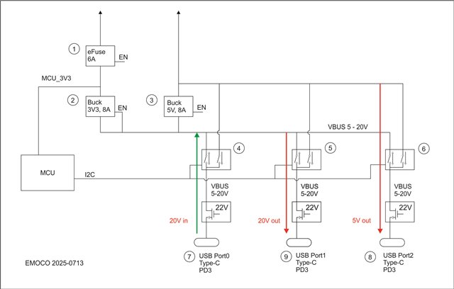

我们正在考虑采用 ORing 布局的三个 TPS25751 器件的设置、其中任何一个器件都可以充当受电方、而其余两个器件则在供电方模式下运行。
  • 所有三个器件 PPHV 连接在一起。
  • 所有三个器件 PP5V 连接在一起。
使用 MCU 动态配置每个 TPS25751 的电源角色。
  1. 在系统启动(无电源)时、TPS25751 器件应在 5V VBUS 或电池无电模式下运行、直到 MCU 完成引导。 这可以通过电阻器/NVM AD 配置进行处理。
  2. MCU 运行后、它将通过在“受电模式“下运行的 TPS25751 读取所连接充电器的功能、与每个充电器协商电源、并请求(例如 20V、3A)。
  3. 建立电源后、MCU 将按照各自的要求配置其他两个 TPS25751 器件、例如 20V/3A 下的 USB2 供电模式和 5V/USB3 供电模式 900mA。
MCU 还将监控 PD 控制器上的任何状态变化。
由于 TPS25751 是独立控制器、因此我们不清楚是否可以完全在控制器本身内实现此设置。 TPS25751 是否可以用作 MCU 管理的接口控制器? 或者、它是否需要加载超过 I²C μ s 的配置程序?
如果没有、TI 是否提供另一个更适合实现上述功能的 PD 接口控制器?

    尊敬的 Chris:
    我附上了一张图片用于说明。 USB 端口 0 (7) 连接到支持高达 60W 功率的 PD3 充电器。 每个 TPS25751 都通过 I²C μ A 单独寻址。 MCU 根据从 TPS2575 读取的数据配置每个 TPS25751。
    在这种情况下、只有端口 0 连接了充电器、并设置了 20V/3A 受电方。 端口 1 配置为 20V/3A 拉电流能力、而端口 2 设置为 5V/Port1 900mA 拉电流。
    您好、Magnus、
    端口 0 正常、但端口 1 和端口 2 可能难以实现。
    减少  可能会不同 工作、但出于几个原因、我不建议这样做。
    1. 通常、源极电压由直流/直流转换器调节。 如果预计 20V 电压来自端口 0 受电方端口、则依赖于连接到端口 0 的 USB-C PD 供电方、并在尝试在端口 1 上供电时面临低于 20V 的电压。
      1. 此外、如果您旨在符合 PD 规范、当端口支持 20V 时、它也应该支持 15V 和 9V PD 合约。 您当前的系统架构将无法支持此功能、因为它需要端口 1 专用的直流/直流转换器、以便它能够独立于 p0 上协商的电压提供电压。
    2. 您可能需要仔细检查电源预算。 从块 2 和 3 消耗的功率来看、我不知道端口 1 如何能够提供 20V/3A。 端口 0 能够灌入的功率  最大值  100W、系统功率已经需要~66W、只需 33 个即可从两个端口供电。 端口 2 可能适合提供最大 15W 的功率、但端口 1 最大值限制为~1.5A 此外、向端口 2 提供稳压 5V 电源轨将确保其可以在其端口上提供 5V 电压、而 (1) 中所述的问题仍然对端口 1 有效。
    简而言之、TPS25751 器件可以满足您的部分要求、但存在系统电源架构问题、可能导致其无法使用 TPS25751。
    谢谢。此致、
    Chris
