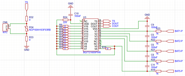

大家好、我正在使用 BQ7721605 来构建 5 节串联锂离子电池监测器/充电器、我注意到 BQ 未从欠压情况中恢复。 据我所知、05 型号中的锁存功能应该被禁用、这意味着它应该会自动恢复。
为了测试恢复 I 连接 4 电池从 VSS 到 V4 和电源到 V5。 器件按预期工作、COUT 和 DOUT 均为低电平。 如果我将 PSU 降低到 2.5V、BQ 会按预期将 DOUT 拉高。 当我在 10 秒后再次将 PSU 电压增加到 4V 时、我会预计 DOUT 再次变为低电平、但没有发生。 COUT 保持低电平、DOUT 保持高电平。 所有其他电芯的电压为 3.9V。
如果断开 PSU 并重新连接、COUT 和 DOUT 都会变为低电平。
即使在 30 分钟后也没有变化。 数据表要求恢复时间约为 1 秒、因此我预计 DOUT 最长 5 秒后变为低电平。 这可能是什么原因?
我将 BQ 周围的相关原理图作为图像附上。
