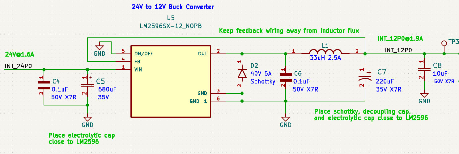

到目前为止、我 AC/DC 在两块电路板(一块电路板具有 33uH 2.5A 电感器、另一块电路板具有 77uH 2.7A 电感器)上实施了以下开关稳压器电路、将 24V 电压转换为 12V。 在 0.05A 负载下、在示波器上测量的输出约为 12.2V(平均值)和 0.8Vpp。 在负载介于 0.1A 和 0.5A 之间(取决于电路板)的情况下、LM2596SX-12 输出会降至远低于 12V(即 2.8V 或更低)。 根据数据表、LM2596SX-12 应能够输出 3A。 我已经仔细检查了 24V 输入、它在负载下仍然保持稳定。 还根据数据表仔细检查了元件选择、没有任何内容会因为错误而跳变。 这个问题是否完全与布局相关?
使用的元件:
    另请注意、我使用热像仪检查了电路元件、并且没有元件会变得非常热 (<35°C)。
    你好
    请移除 C6 并重新测试。
    “谢谢你!
