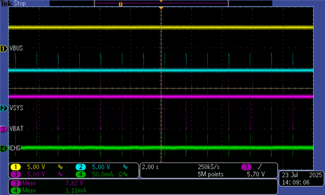

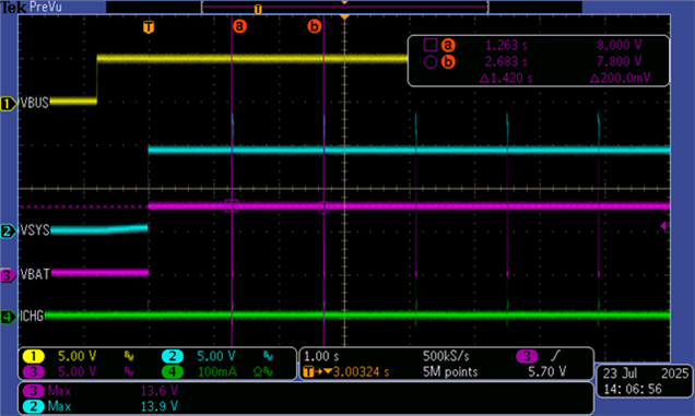

    尊敬的 Mathieu:
    下面是我在此次通话中提到的图表。  我带他们使用 BQ25792EVM、用于 3S、且 BAT 上仅连接 4.7uF。  ICHG 电流测量值是流入 4.7uF 电容器的电流。
    上电至小 BAT 电容 — 1.5s (3x2.5V)、然后非常快速的预充电、快速充电、CV、OVP、下拉电流 转换器关闭 30ms、重复
    VBAT 和 ICHG 的平均值
    脉冲放大 — 请注意,充电器具有由 OVP 触发的默认 30mA 下拉电阻。  下拉电流也可以禁用。

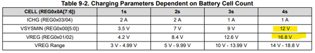

    我忘记了通话中的下拉电流。  因此、请先尝试使用 REG0x0F[7]禁用 30mA 下拉。  然后、我建议将电芯增加到 4s 至少 1.5 秒、以在 BAT 上获得 4*2.5V=10V。  请注意、这会自动使 4s 电池的 SYSMIN 和 VREG 增大
