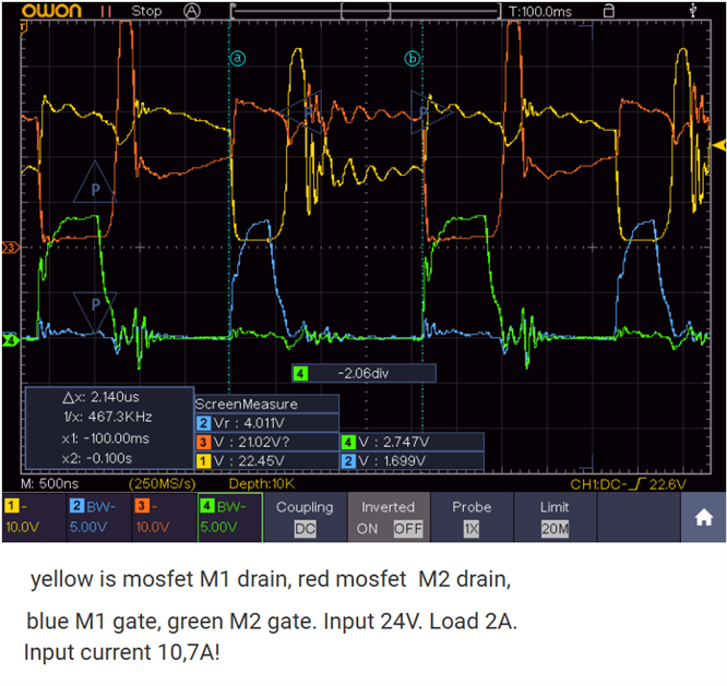

你好。  我利用 Webench 的帮助构建直流/直流转换器。 输入为 20V 至 29V、输出为 80V。 附加了工作台的方案。 输出中会有所不同、其中仅使用桥式整流。 输出控制良好、达到 80V。 但我的输入晶体管损耗很大。
晶体管测试的类型更多、问题也一样。 以下是 使用的 IXFP80N25X3 的信号。
黄色是 MOSFET M1 漏极、红色 MOSFET M2 漏极、蓝色 M1 栅极、绿色 M2 栅极。 输入 24V。 负载 2A。 输入电流 10、7A!
变压器按照设计进行绕线、使用右芯实现高频。 我尝试更改频率(也是上下)而不会产生很大影响。 电路的辅助电源为外部电源。 Minput DC 是 24V 铅酸电池。
e2e.ti.com/.../UCC2808_5F00_design_5F00_forum.pdf
    您好、
    栅极 Vgs 的导通和关断看起来很慢。 您可以尝试将 R1 和 R7 从 3 欧姆减小至 1 欧姆或 0 欧姆。
    另一个可能的原因是 TPS2812 离 M1 和 M2 太远。
    如果输入为 24V、为什么需要 250V MOSFET? 您可以使用 100V MOSFET、这有助于降低栅极电荷和 Rds_on。

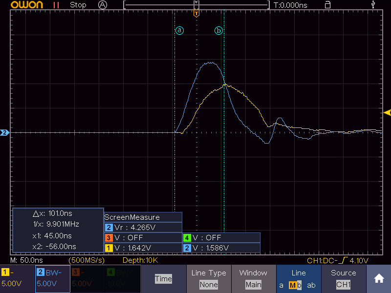

    栅极电阻器没有问题、从栅极到 tps2812 的线路较长。 我将谐振器电容器 Cres 增加到 1nF、 Rres 增加到 10k、现在频率更低、但晶体管的发热更少。 这是 TPS2812 的输入和输出输出输出、上升速度仍较慢、如数据表中所述。
    蓝色是来自 UCC2808 的 OUTB、黄色 2 输出来自 TPS2812、无负载。
    此处相同、但负载为 80V/2A
    上升时间为 80ns、而不是数据表中所述的 25。
    如果使用 250kHz 以上的开关频率、则需要解决这个问题。
    使用外部 12V 电源进行测试(消除更高功耗的问题)、没有任何影响。
    您好、
    降低 FSW 有助于减少缓慢上升和下降的数量、因此有助于在缓慢上升和下降(与减少的慢速上升和下降的数量相同)下降低损耗。 但是、如果要保持相同的高 FSW 并降低功率损耗、则需要提高上升和下降速度、以帮助降低 V-I 交叉功率损耗。
    TPS2812 之所以太远、可能是因为它会减慢上升速度、然后在 V-I 交叉期间导致高功率损耗。
