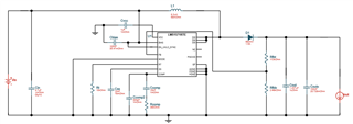

我在 webench 中设计并基于 LM51571Q 为升压 DC/DC 转换器制作了一个原型 PCB。 并且在 200mA 负载下过热、但设计用于 1A 负载。 在高于 200mA 的负载下、肖特基二极管裸片、但其额定值具有较大的裕度(建议使用 2A、200V、我使用了 3A、200V 肖特基二极管)。 为什么会发生这种情况?  环路补偿电路是否可以实现这一点? 假设其元件计算错误。
BTY、完整的 IC 器件型号为 LM51571QRTERQ1。
    效率非常低。 我有 45V、200mA 输出、而 20V、700mA 输入。 即 64%的效率。 Webench 表示应为 95.5%。

    我同时使用快速入门计算器和 webench 来创建我的设计。 结果略有不同、但不会太大。 这里是一个指向我的设计的链接。
    webench.ti.com/.../2

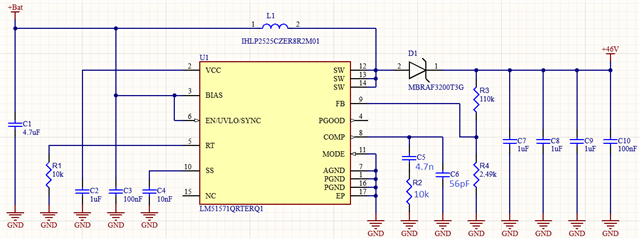

    正如我之前提出的、您能否分享带有元件值和器件型号标签的真实设计原理图。
    这将是找到问题的第一步。
    根据您连接的快速入门计算器、您的设计应在 46V 输出下支持 1A 输出。
    Hassan
    尊敬的 Hassan:
    这是我的原理图。
    我也在试验。 我尝试降低频率至 1MHz。 将电感更改为 47uH、并重新计算环路补偿元件。 这是成功的。 我注意到、我的输出陶瓷电容器在 2MHz 温度下的热比在 1MHz 温度下热得多。 您能为 2MHz 推荐合适的电容器吗、我指的是额定电压为 63 到 100V 的特定器件型号? 谢谢!

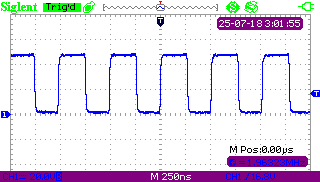

    此外、您能给我发送 500mA 和 800mA 的以下波形吗?
    SW 节点、Comp 信号、输出电压、FB 信号
    Hassan
    输出电容器的额定电压为 100V、输入电容器的额定电压为 50V。
    以下是按照您请求的顺序进行 500mA 加载的波形。 在 800mA、IC 由于过热或过流而断续。
    这些波形是在 25V 输入电压、即最大输入电压下获取的。 在 15V 输入(最小输入电压)下、IC 出现断续。
    尊敬的 Nazar:
    感谢您提供的波形。
    您能否用通道名称指定波形? 因为很难知道、哪个波形适合什么。 请使用所有四个通道在一个示波器图像中获取所有波形。

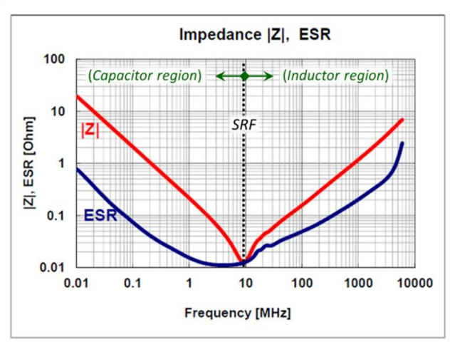

    我推荐在 2MHz 处仍处于容性区域的电容。 请参阅下图。 请求出 Mouser 或 Digikey 处的电容。
