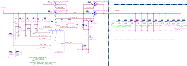

尊敬的团队:
请帮助查看 LM5060 原理图、谢谢。
Vin 9~36V、Vout 19V 14A
e2e.ti.com/.../0285.LM5060-Design_5F00_Calculator_5F00_REV_5F00_C.xlsx
    感谢您的联系。 LM5060 的 OUT 引脚应连接到 PQ1 MOSFET 的漏极。 这个“VIN"网络“网络连接在哪里?
    否则、原理图看起来很好。
