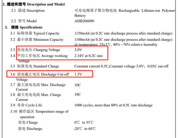

您好、我可以问 BQ40Z80 是否适用于标称电压为 2.34V 的锂聚合物电池吗? 随附了电池规格表。 如果支持、我可以询问如何计算化合物 ID?

    为了更好地确定您的 chemID、您需要使用 GPCCHEM 工具、由于同一 P/N 的不同电芯之间存在差异、我们无法根据数据表为您的电芯提供正确的 chemID

      我知道 GPCCHEM 工具。 我的问题是 BQ40Z80 是否适合此类电池、因为该电池的标称电压为 2.34V、而不是传统的 3.7V 或 3.2V。 那么、我是否可以询问 IC 是否可用于此类电芯? 谢谢你

    这更多地取决于电池组配置以及是否能够找到匹配差异小于 3%的 chemID。 但如果您的电池组与合适的 chemID 串联了 2 个以上的电池组、则可能会出现这种情况
