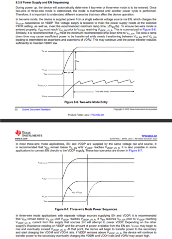

我似乎遇到了将器件接线以进行 3 线运行的问题、但是只要 EN 信号变为低电平、VDDH 线路上的电压就会变为低电平。  器件似乎认为其处于 2 线模式、但 VDDP 和 VSSP 直接连接到卡上的内部电源平面和接地平面。
关于要寻找什么的想法?

    感谢您提出与 2 线与 3 线模式运行相关的 TPSI3052-Q1 问题。 器件很可能无意中进入了 2 线。

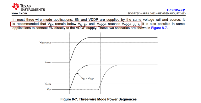

    请确认您是否遵循了数据表中的以下最佳实践(8.3.8 电源和 EN 时序控制)
    本质上、确保 Ven 为低电平(小于 VIL)、直到 VDDP 达到 VDDP_UV_R 是确保器件正确进入 3 线模式的最佳实践。
    否则、您在当前设置中描述的行为是 2 线模式的预期行为:

    事实证明、这是设计人员和审核人员之间的沟通不正确。  它设计正确、工作正常、完全正确。  审核员似乎没有意识到、您不能使用以电路 VSSP 侧为基准的 2 个示波器探头来测量隔离的差分电压。
    一切都很好。
