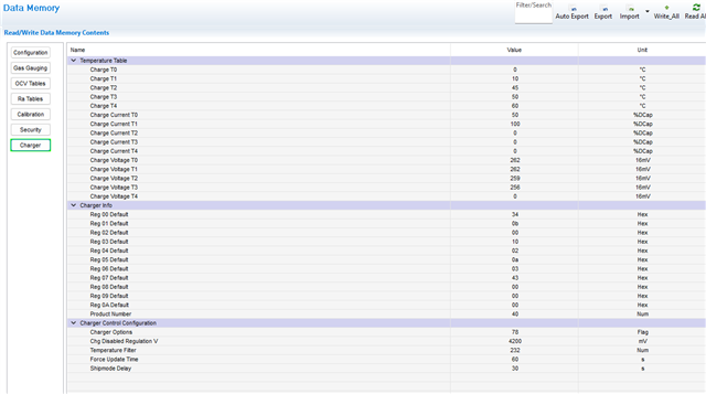

我在 自主配置下使用 BQ24192RGET 充电器 IC 以及 BQ27531-G1 电量监测计 IC、这意味着无需固件干预。 充电器控制寄存器 0x7c
我的单节电池组具有 1800mA 容量、并已在 DataFlash 中正确设置。
我已将 MLC 表配置为应用我的特定温度限制。
我的最大充电速率为 1C (1800mA)、而我的 MLC 表会相应地进行设置。
我已经对它们进行了测试、它们按预期工作、在 0°C 以下和 45°C 以上、停止充电。
我要报告的问题是、在为 电池充电时、我看到 Calc Charging Current(计算充电电流)和 Prog Charging Current(编程充电电流)在充电级别 0 和 2 时设置为 3100mA(充电电流)。
由于电芯和系统中的阻抗问题、瞬时电流不超过 1500mA。
为什么充电算法达到高于 1 C 的充电电流值?
