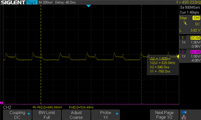

我正在研究现场故障、 并指明了 TPS63020 降压/升压稳压器故障。 输出电压仅为 2.7V、而不是 4.5V。PG 信号为 0。 反馈电压仅为 315mV。 输入电压正常为 4V。顶部标识为:

    在您的情况下、器件应在电流限制下工作。 您是否还能捕获电感器的电流进行确认?
    TAO
    很难捕获电感器的电流、因为它非常靠近 IC、并且需要切断短而宽的布线以将电阻器插入串联电阻器或电流探头的导线环路。 但是、电感器会变得非常热、表明很高。
    在电感器上捕获到的电压并与已知的正常电源进行比较。
    引脚 L1((2.5MHz 脉冲)上的值大致相同、但故障电源上 L2 引脚上的值较高 (3.8V) 和低频纹波、 已知良好电源上 L2 引脚上的值约为 0V。 下面提供了 L2 引脚上相对于故障电源接地的电压示波器屏幕截图。

    我不确定测试中发生了什么、但我不得不说、良好器件的 L2 不应始终为 0V、因为 Vin 为 4V 且 Vout 为 4.5V、器件在升压模式下工作、L2 应处于开关状态。
    对于电感器的电流、您只需吹掉电感器、然后将一根导线连接到电感器进行测量。 无需切割电路板。
