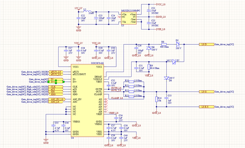

我设计了一个包含 2 个驱动器的 PCB。 我已经测试了与 Arduino 的通信和控制,这意味着驱动程序是由 5V 供电,一切都正常工作。 转换到 STM32G474 和 3.3V 逻辑时,尝试从驱动程序读取数据时遇到问题。
CH1(黄色)是时钟信号、而 CH2(绿色)是 SDO 线路。 在某些字节上、SDO 电压为 3.3V、而在某些字节上、电压为~1V。
我使用的是基于地址的通信。 我一次只初始化一个驱动器(将 IN+引脚拉高,设置地址并启用驱动器)。 两个驱动器的行为相同(同样,一次只初始化一个驱动器 IN+引脚、而其他驱动器 IN+引脚保持开路)。
来自 STM32 的 SDI 线路在 3.3V 下运行、因此我假设问题出在 UCC5870 上

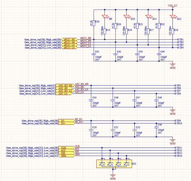

这是 IO 原理图
这是低侧驱动器 (DUT) 原理图

    您好、Max、
    我已经检查了另 一块带有两个驱动器的电路板、并遇到了同样的问题。
    然后、我焊接了另一块只有一个驱动程序的电路板、现在我正确读取了数据、因此我得出结论是发生了冲突。
    我认为根本原因在于、我更改为 仅将一个驱动程序初始化(分配地址)、因为我只需要一个驱动程序用于即将进行的测试、但保留了驱动程序启用作为广播消息。 当 SPI 事务启动时、没有分配地址的驱动器也会响应、因为它看到 CS 线路变为低电平、从技术上讲、该线路采用独立的从配置。 通过更改初始化过程、将地址分配给两个驱动程序、并对 STM32 与驱动程序 PCB 之间的连接进行一些修改、解决了该问题。
