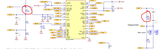

我对 ACUV/OV 分压电阻和充电电压选择分压电阻有疑问。
EVM 选择顶部电阻为 1M 用于 ACUV/OV、选择充电电压时为 249k。 为什么它在此处选择如此高阻抗电阻器? 是否会导致模拟冷凝故障?
希望我能尽快收到您的回复。
    您好 Sun、
    [报价 userid=“501322" url="“ url="~“~/support/power-management-group/power-management/f/power-management-forum/1541702/bq25751-why-choose-the-high-impedance-resistor-in-acuv-ov-and-battery-charge-voltage-selection ] EVM 选择顶部电阻为 1M 用于 ACUV/OV、选择 249k 用于充电电压。[/报价]
    选择了高阻抗电阻器、以尽量减少从适配器和电池汲取的电流量。 VFB 引脚上的 249kΩ 电阻被选为平衡值、该电阻器足够高以降低电池电流消耗、同时也足够低以避免影响电压调节精度。
    是否会导致模拟冷凝失败?   [/报价]
    我不知道所选的这些电阻器会导致仿真冷凝出现故障。 如果存在这种问题、我建议在 EVM 上测试这种情况
