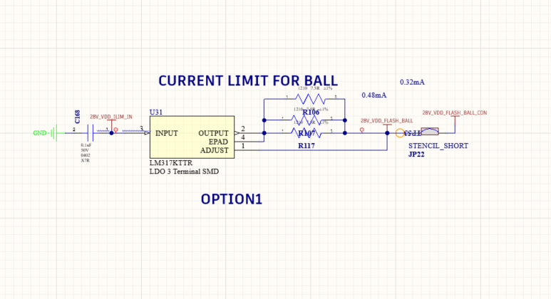

使用的电阻器为 6 7.5 欧姆并联
我将在 LM317KTTR 限流工作模式下用于为电容器充电
在此模式下、限制器在 45°C @1A 下工作约 2 小时 。输出电压为 24.92V、输入电压为 28.3V
最初、在电容充电且负载未连接 ECAP 电压 27.123V 后、连接我的负载时 、电压为  24.92V 、并且能够将该电压保持 2 小时
它在 40 分钟后缓慢下降、到达 电容器的最低点为 15V
在限流器模式下、保持 3V 压降电压是否 仍然适用?还是仅适用于 LDO 模式?
IC 的热故障如何查找 LM317KTTR、
我试图了解故障的原因是热故障或电气工作条件故障
因为、如果我将电流限值设置为较低、ECAP 在负载条件下无法充电到 24.92、故障发生在一小时内、并且外壳上记录的温度类似 (因为我的负载尝试消耗的平均电流也很高)、当电流限值减小时、我无法将输出电压保持在 26.75v
电流限制、热过载保护和安全工作区保护。 它在这 3 保护机制上是如何失效的
    尊敬的 Agxin:
    我怀疑这种行为可能是由于电容器接近充电后输出电流不足引起的。 LM317 需要从其输出端汲取一定量的电流((10mA 最大值)才能正常工作。 添加一个与电容器并联的 2.49Ω kΩ 负载将提供此最小负载电流。
    Alex Davis
    但电流不会下降、因为我有一个负载不断从电容放电
    有一些电路由超级电容器供电、并且 在 LM317 之后从输出电压中消耗的 500mA 以上
    尊敬的 Agxin:
    我是否正确理解您的负载在限制器之后的输出中消耗的电流超过 500mA? 如果是、这可能是这种行为的原因。 上述 LM317 电路将流入超级电容器的电流限制为~μ A 500mA。 如果您随后消耗大于 500mA 的负载、则负载电流和 500mA 限制之间的差值将由超级电容器提供、从而导致其电压下降。
    随着输出电压下降、LDO 中的功率耗散将增加、这可能导致 LDO 进入热关断状态。 根据 500mA 输出电流、我预计输出电压低于约 22V、以便开始进入热限值状态。
    将电流限值提高到负载消耗的平均电流以上、将确保超级电容器在运行期间保持充电状态
    如果从 LDO 输入到限流器输出的电压差降至约 4.25V 以下、则稳压器将进入压降状态、但仍应提供输出电压(如数据表第 7.4.2 节所述)。
    Alex Davis。
