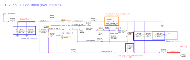

您有任何修改原理图的建议吗?
    嗨、天哪
    我有几点意见
    • 您可能希望将 CB (CAP0813) 降低~200pF 等电容器以获得更好的瞬态性能。
    • 旁路电容器会在启动时导致输出端出现较小的正电压。 如果应用不允许、则需要连接肖特基二极管、如图所示
