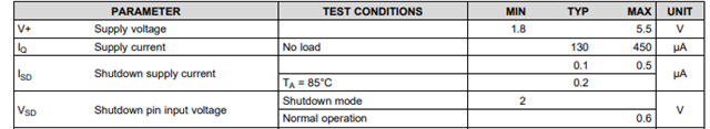

 考虑到 LM51231-Q1 的输入电压为 3.7V 至 42V、我正在使用 LM2765 电荷泵电压转换器作为偏置输入。
我正在阅读 LM2765 数据表、我有两个问题:
引脚 SD- 当该引脚为高电平时、您是否确认 LM 处于关断模式? 您能给我讲一讲工作和睡眠状态下的功耗吗?
当 LM 处于关断模式时、OUT 引脚连接到 GND 或处于三态?
    您好、
    当 LM2765 SD 引脚的电压满足以下条件时、器件将在关断模式下工作。 您还可以在下表中看到关断电流。
    在关断模式下 VOUT 没有输出、但并不意味着该引脚连接到 GND。 它的连接方法取决于您的实际电路。 谢谢。
