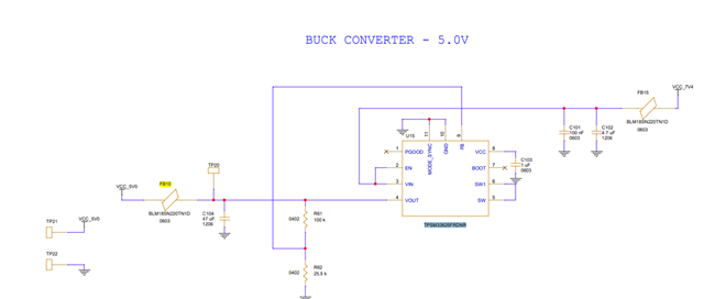

我们设计了一个包含两块电路板的系统。 在第一块电路板中、使用开关稳压器 (TPSM33625FRDNR) 将 7.4V 输入调节至 5V。 根据数据表建议、我们已使用 10k 和 40.2k 电阻器配置分压器(忽略原理图中的值)、 输出电容器为 47uF 和 25V。
稳压 5V 输出提供给第二块电路板。 但是、我们观察到此 5V 电压轨上的明显噪声会影响电路板 1 中信号的灵敏度。 我随附了原理图以供参考。
请您告知、我们是否可以采取其他措施来最大程度地减少或消除这种噪音?
Surya
    尊敬的 Surya:
    对于任何滤波器、还必须包含一个额外的阻尼电容器、以消除由于滤波器阻抗可能发生的任何电感振铃。
    应用手册 有一个很好的部分 (4.4) 介绍了阻尼电容器的影响、以防止电感器/铁氧体磁珠引入的纹波。
    您可能还需要在器件的输出端添加一个高频输出电容器 (0.1uF)。
    如果这些解决方案不起作用、请随时重新打开该主题并发送您的布局、以便我们可以进一步查看。
