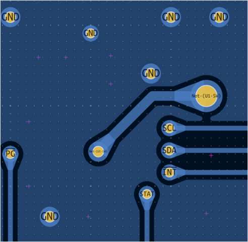

尊敬的专家:
客户对 BQ25628E 意外的静态电流有疑问。
我将使用 BQ25628E PMIC 进行实验、并按照应用指南创建了一个测试 PCB。 IC 通常按预期运行。 但是、我注意到、每当我的系统处于“深度睡眠“状态时、通过电池消耗的静态电流非常高。
在 PMIC 测试板断开连接并通过电池直接为系统供电的情况下、我看到使用电流表(使用 Klein Tools MM420)时、在睡眠模式下的电流消耗~27uA。
在电池插入 BQ25628E 的情况下、通过 SYS 输出为系统供电、并且当系统处于睡眠模式时、电流消耗仍然在 1mA 附近徘徊。
根据数据表、此状态下 BQ25628E 应该提供~1.5uA 的静态电流、因此我预计总电流消耗约为 29uA(根据表 7.5 “IQ_BAT")“)
下面是我的电路板原理图供参考。
我不使用 TS 引脚、并通过 I2C 寄存器将其忽略。
是否有寄存器选项可能会以这种方式显著影响电流消耗? ADC 在测量过程中被禁用、在查看数据表后、我没有看到任何其他会显著影响电流消耗的明显配置。
这两款电路板均由我自己定制设计。 对于 BMIC 电路板、出于成本和制造速度原因、它布置在 2 层 PCB 上、但我将其布置得与参考类似、并在第二层上有一个很大的接地平面。
有关布局、请参阅附件。 此电路板上有一些较小的保护电路、但在测试时未组装和旁路。
BMIC 电池电源连接到工作台电源、SYS 输出连接到外部电路板。 当外部电路板进入睡眠模式时、BMIC 具有 POR 值、因为它在几秒钟前通电并且没有进行配置。 根据数据表、我知道应该意味着 ADC 已被禁用、从而导致最低的静态电流消耗?
由于我正在仿真电池电源、电流表连接在工作台电源正输出端和 BMIC 板电池输入端子之间。 工作台电源设置为 3.7V。
为了进行说明、PSU 和 SYS 的“电池“电源输入是连接到 BMIC 的唯一电源线。 VBUS 未连接。
根据要求、我在无系统负载的情况下测试了 BMIC、在这种情况下:
通过电流表测量的电流在 0 和 1mA 之间波动。 它似乎以一致的间隔切换、但我的万用表无法足够快地采集数据、也无法存储/绘制测量数据以了解时间间隔。
当它出现在万用表上时、它在 0 处大约半秒、然后它尖峰到 1mA、然后它在一小段时间内闪烁、回到 1mA、然后回到零。 总共约有 2 秒。 我认为、由于开关频率比万用表能够始终保持显示的频率更高、因此至少会出现一些“抖动“行为。
我希望这是诊断我看到的问题的有用信息。 我正在等待您的答复。
谢谢你。
阿奇·A·

    我可以确认、当使用 EVM 板在实验室中进行测试时、BQ25628E IC 将满足电池静态电流消耗的规格。 快速查看提供的原理图后、在此测试中、没有什么能立即成为导致电流消耗较高的原因。 我看到用于 PG 和 STAT 上拉的电阻器已移除。 请仔细检查、确保可能从 SYS 上拉的任何其他引脚也与上拉电源断开连接。

    是的、我们已经使用移除 PG 和 STAT 上拉电阻进行了测试、似乎没提到、但我也使用移除 ILIM 进行了测试(以及出于好奇而桥接到 GND)。 提供的原理图中并未显示的电路中没有其他无源器件(或其他元件)。 只有一个简单的反向电流保护电路、但它已被移除和旁路。
