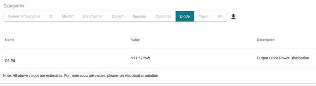

尊敬的 TI:
在尝试基于 LM5156 和 SEPIC 拓扑对 SMPS 进行仿真时、我注意到未 提供二极管 RMS 和峰值电流等关键值。 仅列出功率耗散。
对于开关晶体管、至少可以使用 RMS 电流。 峰值电流也会有所帮助。
Thomas
    尊敬的 Thomas:
    感谢您的联系。
    我建议使用我们的功率级设计器来实现此目的: https://www.ti.com/tool/POWERSTAGE-DESIGNER
    它将显示您要查找的所有值。
    Moritz
    尊敬的 Moritz:
    谢谢你。 由于缺失值至关重要、因此 WEBENCH 可能仍值得改进。
    Thomas
