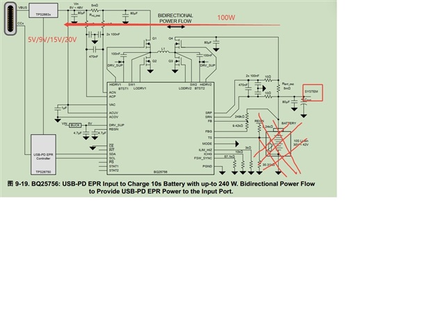

你(们)好
项目背景:客户的电池由其他充电器供电、并且可以插入和拔出电池。 不需要 Type-C 来为电池供电。 Type-C 的最大外部放电功率为 100W。 根据我目前对 BQ25756 和 TPS25751 规格以及 PMP41083 参考设计的了解、我有以下问题:
1.当前的应用程序是下图中的系统------>type-c。 我想问一下、如何调整我插入的 Type-C 器件的输入电压? 即如何切换 Vout (VBUS)? (我想说的是,后端器件通过 CC 与 PD 通信、然后 PD 使用 I2C 来调整 BQ25756 的输出电压。 我想知道我的想法是否正确? 如果正确,是否有更详细的答案?)
2.在典型应用和参考电路中,我们不会使用图中的电池。 如果是、BQ25756 仍然可以正常工作吗?
3.如果上述条件无法使 BQ25756 正常工作、请建议使用与 TPS25751 配对的降压/升压控制器
。 谢谢你
    您好 Gareth、
    (我的想法是后端设备通过 CC 与 PD 通信、然后 PD 使用 I2C 来调整 BQ25756 的输出电压。 我想知道我的想法是否正确? 如果正确,是否有更详细的答案?)
    您的回答部分正确。 TPS25751 协商 PD 合约作为受电方、并关闭其内部开关来为电池充电器的输入提供 USB-C PD 电压。 然后、它将通过 I2C 对 BQ25756 的欠压和输入电流限制进行编程、以确保其消耗的功率不会超过在端口上协商的功率。
    电池引脚上的电压调节几乎由 BQ25756 完全管理。 我不是这里的专家、因此我会将该主题分配给相应的团队、让他们在这里发表评论。 我的理解是、BQ25756 将根据电池电压调节电池和充电。 在设置电池中的电池节数和充电周期不同部分的某些百分比阈值之外、该电压不可编程。
    3. 如果上述条件无法使 BQ25756 正常工作、请建议使用可与 TPS25751 搭配使用的降压/升压控制器
    我将让 BQ 团队在这里作出回应。
    如果您将 TPS25751 用于仅受电方、而 TPS25751 带有 BQ 器件或 TPS25751 不直接支持的直流/直流转换器(如 DS 和 GUI 中所示)、则需要 I2C 主机来限制转换器本身的功耗。 TPS25751 仅通过 I2C 自动对 GUI 中指定的器件进行编程。
    谢谢。此致、
    Chris
    您好 Gareth、
    2. BQ25756 可以在没有电池的情况下工作,但这可能很难做到。 BQ25756 旨在为电池充电。 使 BQ25756 IC 无需电池即可提供输出电压。 我建议使用以下设置:
    • EN_TERM=0
    • EN_PFM=1
    • 将充电电流设置为负载电流
    • 增大输出电容在这方面也很有帮助。
    请告诉我它是否适合您的应用。
