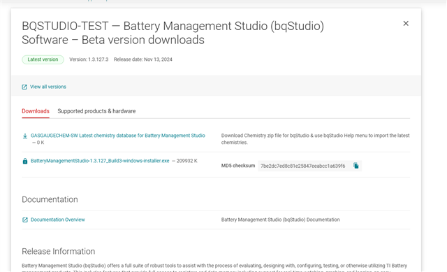

当我使用 BQstudio 来记录电池的充电和放电时、生成的日志文件为空。  您能告诉我如何解决这个问题吗?
    您好 longbiao、
    获取.log 文件的过程将是“开始日志“>>*performing test >>“Stop Log“、您应该会收到一个包含参数的文件
    谢谢您、
    Alan
    我已经多次尝试了这个过程,我得到的日志文件都是空的。
    获得的文件如下:
    您好 Longbiao、
    您的测试运行时间是多久? 您还能确保拥有 bqstudio 的最新更新吗?
    谢谢您、
    Alan
    您好 Alan、
    BQstudio 是最新版本、在重新安装后无法正常工作。  我没有任何问题与其他电脑,这似乎是我的电脑的问题在目前,但我不知道为什么。 我开始使用另一台计算机完成测试
    您好 Longbiao、
    我要清除 BQstudio 的以往下载内容并从头开始、您还可以尝试使用“BQSTUDIO-TEST—Battery Management Studio (bqStudio) Software–Beta 版本下载“版本。 最后、请确保还下载适用于电池电量监测计的固件。
