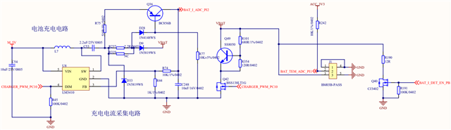

 目前我司正在使用贵司的LM3410做一款T Ω — BOX项目、LM3410是做为一颗充电IC给备用的0.1C镍氢电池充电、容量为Ω 600mA、输入端为一级DCDC电源输出的稳定5V、请帮忙评审一下原理图设计。目前我司遇到一个问题、在首次芯片给备用电池充电时、芯片有损坏的情况、用万用表测量单片VIN脚和GND脚、阻值为300Ω左右、正常芯片内阻在MΩ级别、请帮忙分析一下造成的原因。Ω
 其次、请帮忙确认一下用万用表这样测量内阻会不会对芯片造成损伤、还请告知正常芯片的内阻阻值范围是多少到多少、阻值变为Ω级别、可能是芯片内部那个部分损坏导致的、感谢。μ s
