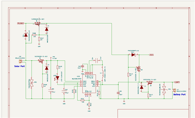

器件型号:BQ25303J
尊敬的 Foram 会员
我设计了一个使用 BQ25303J 的充电电路。 请查看我的电路并分享您的反馈。
运行条件:
电源电压:通过太阳能电池板/USB 适配器提供 5V 电压
蓄电池电压 3.7 或 4.2 V
PD_VBUS 5V
谢谢。此致、
Neeraj
    嗨、 Neeraj、
    不建议为充电器添加 Q5。 请仔细检查自定义电路是否根据需要工作。
    Ning
    尊敬的 Ning:
    感谢您的答复。 Q5 用于在 USB VBUS 和电池电源之间切换。 当太阳能电池板提供 5V 电压时、USB 电源将关闭。 我们使用移动电源提供 USB-VBUS 电源。
    嗨、 Neeraj、
    可能还可以。 请仔细检查自定义电路是否根据需要工作。
