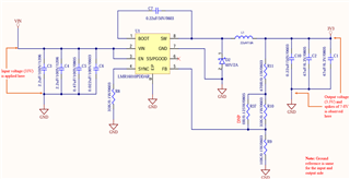

电路设计严格遵循 EVM、唯一要修改的是用于将输出电压设置为 3.3V 的反馈电阻器值。 我们在两个输入电源之间进行切换、这两个电源都提供 33V 的电源。 但是、在从一个电源切换到另一个电源期间、我们会观察到输出端的电压尖峰、即使输出电压调节为 3.3V、也会达到高达 7V 至 8V。
我们已经在输入和输出侧添加了额外的电容器、但这样并未解决问题。 值得注意的是、我们在反馈电阻 R5 上没有包含电容器 C13(如 EVM 中所示)。 缺少这个电容器是否会导致电压尖峰? 您是否建议添加它、或者我们是否应该修改任何其他内容来缓解这些瞬态?
下面附上了原理图的屏幕截图、供您参考。 我们希望您能尽快帮助解决此问题。

    您是否可以重新表述为:此==>我们观察到输出端的电压尖峰、该尖峰可高达 7V 至 8V、即使输出电压调节为 3.3V 也是如此
    特别是、提及“电压“时、请指定引脚名称/节点名称。 例如、 ??之间的 7-8V 和“?",“,3.3V、3.3V 时介于“?"之间“之间 和???,提供 33v 之间? 和???  请像这样指定(例如 C3_GND、U1_GND、而不仅仅是“GND") “)

    我想澄清一下、虽然我们已将输出电压设置为 3.3V、但在输入电源之间的切换期间、我们观察到了 7V 至 8V 范围内的电压尖峰。 具体来说、这些尖峰出现在我们原理图中的 3V3 和“C1_GND"节点“节点之间。
    供参考:
    • 输入电压施加在 VIN 和“C3_GND"之间“之间。
    • 输出电压 (3.3V) 在 3V3 和“C1_GND"之间“之间测量。
    • 在 3V3 和 “C1_GND"上“上观察到尖峰 (7V 至 8V)。
    我随附了更新的原理图屏幕截图、以供您参考。  请告诉我它是满足您的查询、还是您希望我提供更多详细信息。

    7-8V ( V(3V3 , C1_GND ))  峰值有多长时间? 如果短于一个开关周期、则可能是由噪声注入引起的。
    V(3V3 , C1_GND ) 上升到 7-8V 并保持在那里超过 2-3 个周期,请测量电感器电流与 V(3V3 , C1_GND ) 在切换期间进行更多研究。
