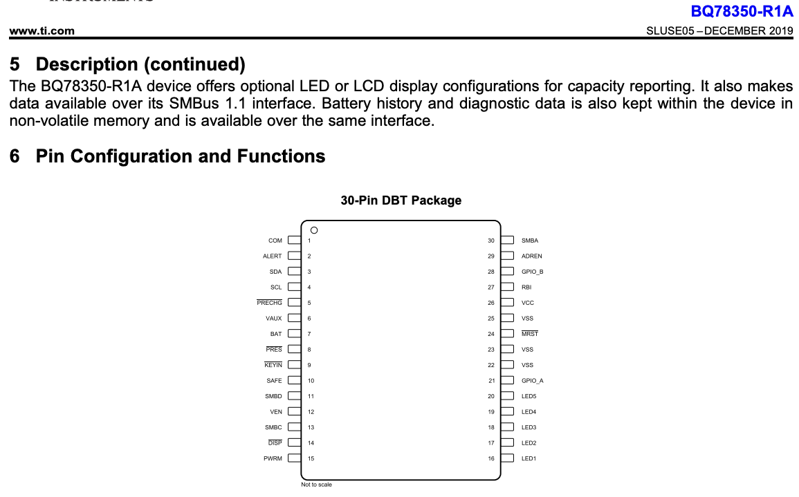

我正在阅读: 用于无绳电器的 bq769x0 BMS 配置 (slua810)

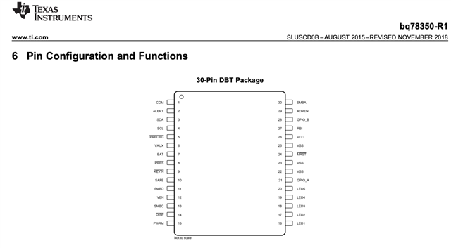

我在第 9 页看到了上面的原理图。 我对 BQ78350DBT-R1 的引脚排列感到困惑。 我查看了更新后的  BQ78350DBT-R1A 的引脚排列、它与 BQ78350DBT-R1 相同。 现在让我困惑的是、 两个引脚排列之间存在一些差异:
 BQ78350DBT-R1 上的引脚  BQ78350DBT-R1A 上的引脚 slua810 上的引脚
引脚 1 com com NC
引脚 21 GPIO A GPIO A VSS
引脚 28 GPIO B GPIO B NC
  即使引脚名称不同、我是否也能够将 slua810 中所示的相同原理图与更新后的 BQ78350DBT-R1A 芯片一同使用?
另外、请告诉我是否有更好的方法可以这样做。 我的最终目标是一个适用于 8S 电池包的 BMS 电路板、能够在~30V 电压下提供 30A 连续、100A 峰值电流。 我要使用 BQ76200PW、 BQ78350DBT-R1A 和 BQ7693006DBTR。 我原本打算使用  BQ78350DBT-R1A、因为我不需要对 MCU 进行编程、我认为这样做最好是因为设计中的故障点更少。

    数据表具有正确的引脚排列。 但是、在使用错误的引脚名称时、该应用手册是有效的、因为如果不使用 GPIO 引脚、可以将其接地。
    如果您要使用 LED 显示电量监测结果、slua810 中的示例将会实现这一点。
    我有几个后续问题:
    1.如果我不想使用 LED 作为显示器,我可以遵循示例原理图吗?
    2. D1 是齐纳二极管吗? 1.25V 的电压把我扔掉。
     3.这连接到用于低侧 保护设计的 PFD ,如果我们使用高侧 保护设计,我们该怎么做?
    #1 :如果不想使用 LED ,可以省略它们。 没有原理图。 LED 不是必需的。 如果不使用它们、则需要 UC 来读取电量监测结果。
    问题 2:它是一个常规二极管、而不是齐纳二极管。 TI EVM 使用 1N4148W-7-F
    3:您需要一个高侧 FET 驱动器、例如 bq76200: www.ti.com/.../BQ76200
