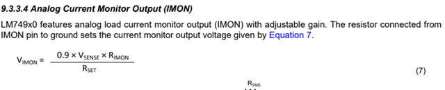

我难以找到 LM74910QRGERQ1 的 VIMON 引脚电压与输出(负载)电流之间的关系。
您能告诉我数据表中的相关部分或任何其他解释这种关系的文档吗?
 Vsense 是否等于 ILOAD x RSNS、以便我可以使用 DS 中的方程 13 在 ILOAD 和 VIMON 之间生成等效方程
最大值
    您好、Max、
    本节对此进行了讨论。
    这里、VSENSE 只是 ILOADxRSENSE
