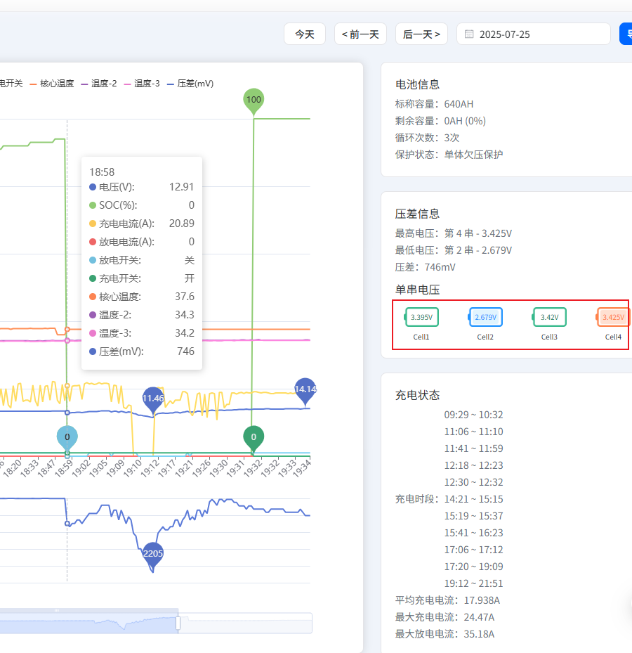

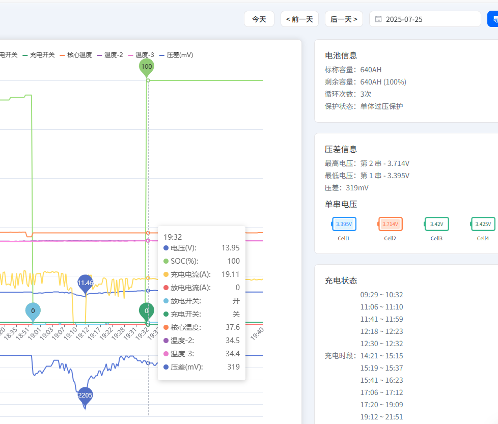

在正常运行期间、第二节电芯的电压突然表现出异常高电压(约 9–10V)或异常低电压(约 1–2V)、而预期值应该约为 3.3V。 同时、电芯 1、3 和 4 的电压以及前端的温度读数完全保持不变。 但是、当前数据会继续正常波动。 重新启动 BMS 可以解决此问题。

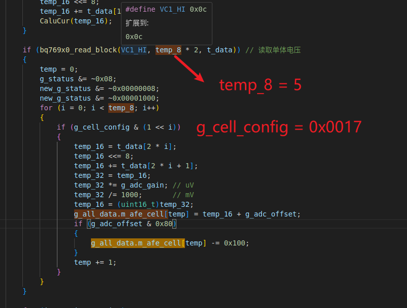

从前端寄存器 0x0C 读取原始值、进行一系列处理步骤、然后转换为最终显示的单节电池电压。
​我们的方法: ​
如果处理后的电压超过 8V、我们不会将其分配为有效电芯电压。 相反、错误计数会递增。 一旦错误计数累积到 50、BMS 就会重新启动。 然而、在最近一个涉及设备有问题的案例中、该异常持续了近 40 分钟而未触发重新启动。 在整个这段时间内、电芯 1、3 和 4 的电压完全保持不变。 我们怀疑前端提供的原始值在整个时间内是否保持不变。

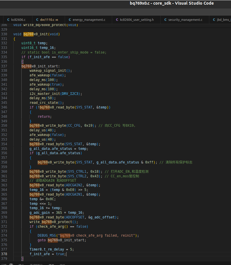

​参考附件: ​
  • ​图 1-3: ​​来自有问题的设备的数据日志
  • ​图 4: ​​前端部分的原理图
  • ​图 5: ​​前端初始化代码
  • ​图 6: ​​用于读取单节电芯电压的代码
  • ​图 7: ​​用于读取 BMS 内核温度的代码
  • ​图 8: ​​用于处理异常高电压的逻辑
