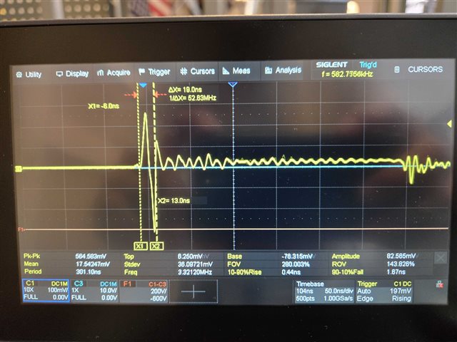

我们采用 BQ24650 太阳能充电控制器有 2 种不同的设计、一种用于 4 芯 LFP、一种用于 1 芯 LFP、两者均设置有一个 5m Ω 电流检测电阻用于 8A 充电电流。 但是、在这两个充电控制器上、使用 INA219 电流功率传感器进行测量时、充电电流不会超过 4A。 VFB 电阻器分别设置为 14.196V 和 3.6015V 作为充电终止电压。 我们更改了 1s LFP 的 VFB 电阻器、以终止在 3.675V、并在 10A 充电电流下将电流检测更改为 4m Ω、但它仍在以大约 4A 的电流充电。 这就是布局的外观。 什么原因可能导致此低充电电流? 从电压感测来看、我们可以看到太阳能电池板超出 MPPT 范围、充电控制器似乎已饱和、无法降低太阳能电压。 我们在各种测试中的电池电压一直在 3.5V 和 3.55V 之间、这似乎距离限制充电电流的 3.6 和 3.65V 终止电压非常远。

    我导出了一些遥测数据、这些数据显示了充电功率、电池电压和太阳能电压。 您可以通过将太阳能电除以电池电压来得出充电电流、该电压约为 11/3.5 = 3.14A
    我将原理图中的检测电阻 R64 替换为 2m Ω、然后是 1.33m Ω、并能够再获得 7 瓦的功率。 但在 2m Ω 和 1.33m Ω 之间、似乎没有很大的差异。

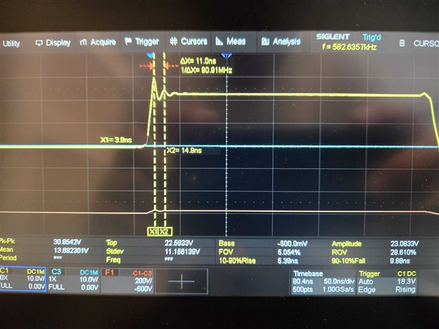

    你好,克里斯蒂安,这是我们尝试的第一件事,这个问题仍然是持续的。 将电源设置为 23V、具有 3A 电流限制、使用 5m Ω 检测电阻器时只能消耗 0.7A 电流、使用 1M Ω 检测电阻器时只能消耗 1.1A 电流。 减去我们的系统消耗量、得到上面我给出的 11 和 17W 数字。
    我们看到 Q2 低侧 FET 到 GND 之间出现了这种电压振铃、这很可能是布局中的电感导致的。 这会通过检测电阻传输到最底部的测量值、这可能会使 40mV 控制器限制饱和。 这低于其最大视在充电电流 3A。 什么是控制器带宽? 这个 50MHz 尖峰是否足以触发电流控制限制? 谢谢
    您好 Kowin、
    您是否尝试在检测电阻的 SRP 侧旁边添加 RC 滤波器? 我建议 R=10 Ω 且 C=100nF。
