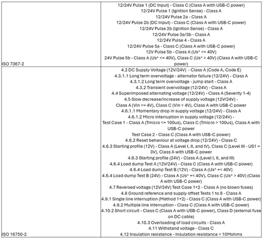

TPS25751 是否 符合 ISO 7367-2/ISO 16750-2 标准?
客户正在寻找  符合 ISO 7367-2/ISO 16750-2 标准的 USB3.2 灌电流/拉电流 PD 解决方案
    尊敬的 Roger:
    TPS25751 不符合 ISO 7367-2/16750-2 标准。 此器件不符合汽车标准、能否提供有关您正在寻找哪种 PD 解决方案以及客户是谁的更多详细信息?
    谢谢。此致、
    Raymond Lin
    尊敬的 Raymond:
    我要求客户提供项目信息
    他们提到他们只需要 5V 和 USB3.2、您为他们推荐的解决方案是什么? TPS25762-Q1?
    尊敬的 Roger:
    客户需要设计哪种终端应用?
    谢谢。此致、
    Raymond Lin
    您好 Roger、
    如果客户需要单端口 USB PD(电力输送)充电器、我建议使用 TPS25762-Q1。
    如果客户需要单端口传统 Type-C 充电、建议使用 TPS25830A-Q1。
    谢谢、此致、
    Seong
