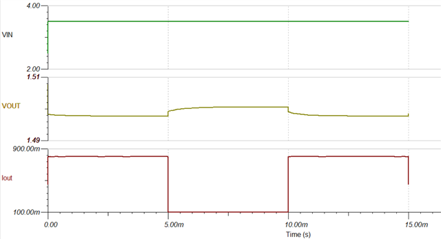

你好。 我有一本 TI 电源管理实验室套件 LDO 实验手册的实验。
我在分析瞬态响应的实验 6 中遇到了一些挑战。
如下图所示、构建电路并施加阶跃输出电流时、输出电压上不会发生过冲或下冲。
如果 R1 值增加、仍然没有电压浪涌。
如何解决此问题?
我会附加一个仿真文件。
谢谢你。
e2e.ti.com/.../sbvm380 tsc
    嗨、Minji、
    感谢您分享您的结果。
    请注意、虽然仿真模型提供了一个有用的近似值、但其瞬态行为可能与实际器件性能不完全相关。 由于模型中未捕获的因素、例如内部寄生效应、封装影响和与布局相关的行为、可能会发生变化。 从而获得最准确的表示。 尤其是对于瞬态事件、我们建议在工作台上进行验证
