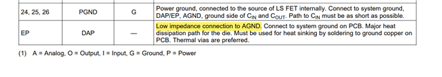

  语句“与 AGND 的低阻抗连接“是否表示该 DAP 在内部连接到 AGND?
  或者、我们需要首先在外部布局上将 DAP 连接到 AGND、然后连接到系统 GND?
  通常、客户使用 0 欧姆来将 AGND 和系统 GND 用于 POL。 我的问题是 DAP 的最佳连接是什么?
    您好 Alan
    外露焊盘必须在布局时从外部连接至 AGND。 检查 EVM 布局的示例
