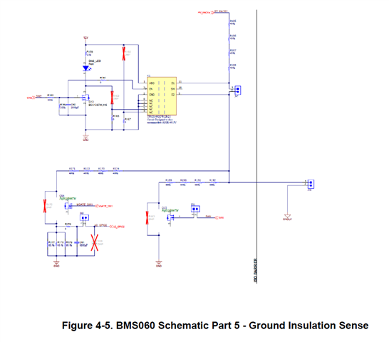

大家好:
我想使用 BQ79731-Q1 实现隔离监测方法。 我参考数据表和 EVM 板文档来了解如何实现。
1.在本数据表中、提到了如何控制 SW1、SW1 的导通和关断状态。
并求解 Risop 和 Rison 的两个公式。 SW2 和 SW3 的情况如何。 有人能详细解释一下吗?
2.我使用 TIDA-010232 作为参考,用于隔离监控。 TIDA-010232 中提到的方法不能使用这个 IC?
谢谢。此致

    尊敬的 Nishant:
    很抱歉耽误回复。
    您计划将 SW2 和 SW3 用于什么? 您只需 SW1 即可测量隔离电阻。 可根据您的需要使用 SW2 和 SW3、它们可提供更多选项、冗余天气或在不同点进行隔离测量。
    TIDA-010232 是一个独立系统、您可以使用它来测量隔离电阻、也可以使用 BQ79731。
    谢谢您、
    Zachary
    你好 Zachary , 对不起晚回复。
    感谢您的答复。
    在 BQ79731-Q1 中、SW3 和 SW2 的使用情况是什么。
    1.为了隔离底盘接地、是否使用 SW2?
    2.在此用例中、SW3 是永久连接的?
     BQ79731-Q1 中如何保持冗余
    4.如果使用 BQ79731-Q1 方法、我们会得到哪些公式?
    5.为什么 TPSI2140QDQRWQDQ1 在 SW2 位置使用、在 SW1 和 SW4 位置使用仅使用 MOSFET?
    6.我们的系统设计用于 96V 系统。 那么、如何选择电阻值 R1、R2、R3 和 R4?
    如果可能、您能否解释 BQ79731-Q1 方法与 TIDA-010232 之间的区别?
    尊敬的 Nishant:
    抱歉、我不完全理解提问的含义。 您是否在不了解此示例的用途的情况下尝试复制此示例? 然而,我完全理解你的困惑。 该图包含 SW2 和 SW3、好像它们在此设计中有某种用途、但它们似乎没有;在此示例中、SW2 将始终保持开路、SW3 将始终保持闭合。
    1) 请参阅 mysecure 中的 FMEDA 文档、了解我们在 BQ79731 上的一般冗余实现。 我也提到了其他 2 个 SW 引脚。 例如、如果客户希望在其自定义解决方案中实现冗余、他们可以为客户提供选项。
    2) 方程简单地从 2 个状态推导出来。 SW1:0、SW2、0、SW3、1 和 SW1:1; SW2:0;和 SW3:1。 通过这两种状态、您可以轻松地创建一个简单的方程组来计算未知数。 为什么这不包括在 DS 中我不确定。
    3) 你能告诉我你在哪里引用这个原理图吗?
    4) 很遗憾、我不是 TIDA 解决方案的专家、因此无法完全回答此问题。
    数据表的这一部分令人困惑不解、因此如果您需要进一步的解释、请告诉我。
