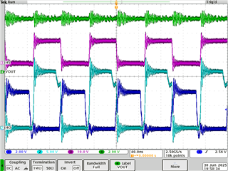

测量结果:  根据示波器波形:
  • CH1:TP5 HO
  • CH2:TP12 HS
  • CH3:TP10 Vout SENSE+
与 Raspberry Pi 中包含的散热器类似的小型散热器连接到加热 FET 的顶部。 (8.32W 时约为 70°C)

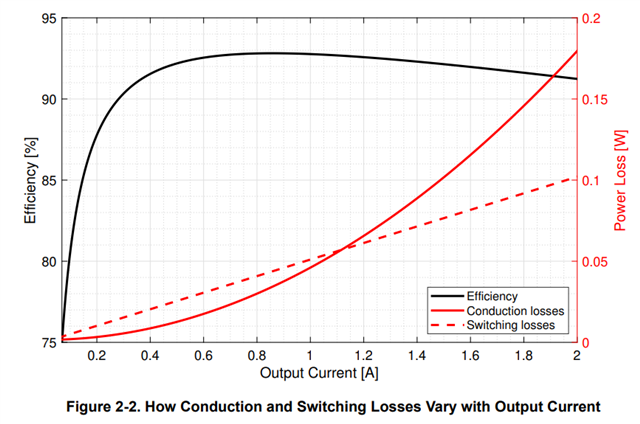

    关于 GaNFET 的发热问题、请允许我再次确认。
    上述测量是使用 LMG1210EVM 获得的、输入为 8.32W(电压 16V、电流 0.52A)、输出为 4.19W(电压 5.9V、电流 0.71A)。
    安装在 LMG1210EVM 上的 GaNFET 的数据表如下。
    EPC2001C_datasheet.pdf
    查看下图中的效率、在低负载(低于 1A)和高频的当前使用条件下、FET 以大约 4W 的功耗发热至大约 70℃ 是否正常?
    客户正在考虑使用最大输入约为 50W 的全桥驱动器。 是否有适合此应用的 TI 产品?
    Kyohei

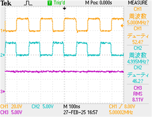

    您好 Walter、
    下图显示了客户确认的死区时间。

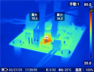

    死区时间似乎已经足够、但在输入电压为 12V 且输入电流为 0.378A 的条件下、输出电压为 5.72V、输出电流为 0.280A、因此效率为 35.3%。 AMP 温度为 70.3°C、FET 温度为 83.6°C、热生成状态未变化。 我有几个问题:
    1. 我认为将 10MHz 与该 EVM 板一起使用时、效率会非常低。 大约会有多大的百分比?
    2. 通过将输出部分的 L2 (4.7uF) 更改为空芯电感器或另一个具有低交流磁芯损耗的电感器、是否可以提高效率/发热?
    3. 使用 10MHz 时、是否有任何其他方法可以提高效率?
    此外、当增加输出时、我们观察到一种 CH1:HO 的波形失真的现象。 波形似乎同时导通、但调整死区时间没有改善。 下图显示了 5MHz 运行期间施加的直流电压增加到 6V 时的波形。
    问题 4 该波形是否正常? 此外、产生该波形的原因可能是什么?
    此外、以下数据显示了施加 10MHz DC 12V 电压时产生的热量。
    5.高侧与低侧之间的发热似乎存在差异。 造成这种差异的原因可能是什么?

    Q1:在较高的开关频率下、效率会更低。 总功率损耗是驱动器中的功率损耗、FET 导通时的功率损耗和 FET 开关时的功率损耗的组合。 在更高的开关频率下、驱动器损耗和开关损耗会降低效率。 我没有效率估算值、但在高频和低负载条件下效率会最差、如图所示
    本应用手册还讨论了转换器效率 ( https://www.ti.com/lit/an/slvaed3a/slvaed3a.pdf)
    问题 2:使用更大的电感器有助于提高效率。
    Q3:增加负载可以提高高开关频率下的效率。  https://www.ti.com/lit/an/sluaaa5/sluaaa5.pdf
    Q4:我相信 HO 的波形是正常的。 当 HO 关闭时、HS 上仍会有一些浮动电压、直到 LO 打开。 但 FET 仍应正常开关。
    Q5:由于高侧切换电压比低侧更高、或者更多电流通过高侧、高侧可能会产生更多热量。

    您好 Kyohei、
    Q1-Q4 看起来直流电源或负载存在问题。 电源输出似乎存在不稳定、这会增加噪声并 改变输出电压。 电源或负载可能无法在 不同频率下提供电流消耗。 您是否有 Vbus 输入的直流电源示波器屏幕截图? LO 正常开关、因此 Vbus 或 HS 的噪声或不稳定可能会导致 HO 和输出异常

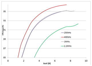

    低负载时的效率较低是由于电路中的损耗固定不变。 在较高功率下、固定功率损耗与输出功率之比会降低、效率会提高。 开关损耗与导通损耗之比也发生了变化。 高频下的开关损耗更多。
    最终电路板还可以设计为在驱动器和 FET 上安装均热片或散热器以提高冷却能力。

    您好 Kyohei、
    感谢您的新测量。 似乎改变电源会对输出波形产生影响。 直流母线电源应输出恒定电压、不应对电路的其余部分产生太大影响。 这意味着客户可能遇到 EVM 设置错误或连接不良。 客户能否检查示波器探头连接和外部电线连接是否有松动或断裂的电线?
