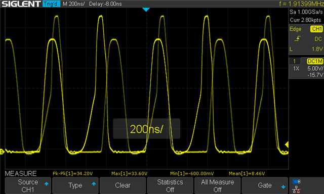

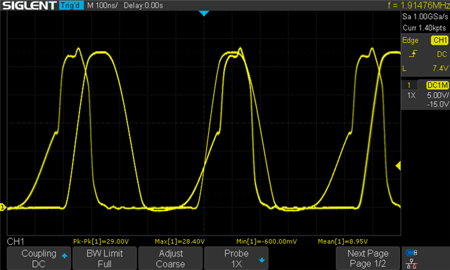

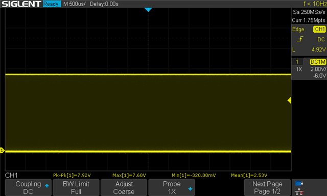

波形
加热 IC:
你(们)好
LO
软件
非发热 IC
你(们)好
LO
软件
请告诉我们问题可能是什么、设计或元件中是否存在根本问题、还是完全存在其他问题。
    SW 波形看起来有点不寻常、非常四舍五入、不像预期那样方形。 范围是否有 BW 限制?
    检查电路板上的 FET、因为 VCC 电流与每个 FET 的栅极驱动相关(对于每个 FET、IVCC = Qg * FSW)。

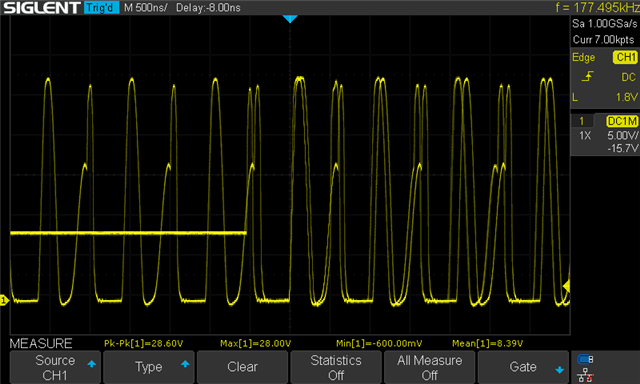

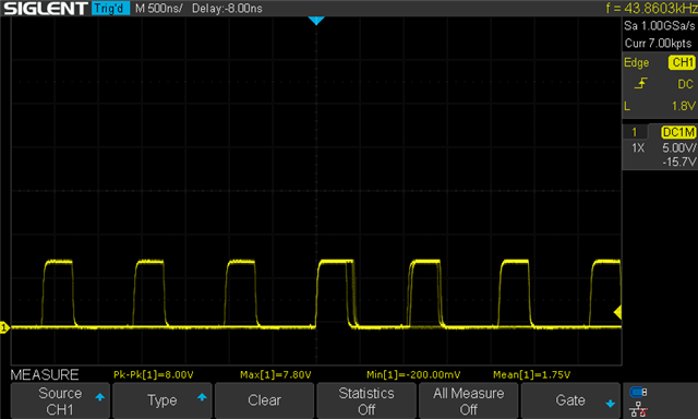

    示波器上没有带宽限制。 这里、我再次获取了加热 IC 的波形
    我还注意到、IC 中加热的 LO 波形是 连续的
    因为 它在 IC 中是不连续的、而不是发热

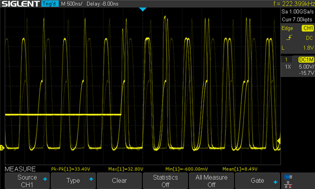

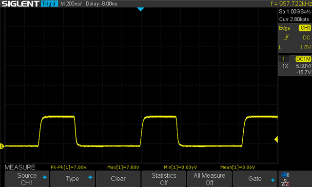

    SW 波形也一样、加热 IC
    非加热 IC 的 SW 波形
    我们使用的 MOSFET 似乎具有非常高的 Qg (30nC)、如果我应用您的公式、则是每个 MOSFET 30mA、看起来非常高、但为什么一个 IC 加热、而另一个 MOSFET 没有空载?
    这些事情能成为线索吗?

    您可以绘制在预期占空比下以 CCM 恒定频率运行的 SW 节点图、这样我们可以验证开关性能吗? 第三个图中的占空比看起来极低、高侧 FET 不应该导通更长时间吗?
    实际上有 3 个电路板 、每个电路板上有 3 个降压转换器。 在每个电路板上的这 3 个降压转换器中、有些降压转换器发热、有些降压转换器不发热。
    关于 SW 波形、您看到的波形是缩小图、因此我认为该图显示了 DCM 模式
    如果我放大、该图如下所示:
    不加热的 IC 可能在空载时处于 DCM 模式、而加热的 IC 则处于 CCM 模式、这是由于电路中线路上存在一些泄漏、所以不加热?  这可能是事实吗? IC 从 DCM 模式切换到 CCM 模式的阈值是多少?
    SW 节点看起来抖动很大 — 设计是否稳定?
    尝试在 FPWM 模式下运行、以避免 DCM(轻负载下的二极管仿真模式)。
    如何确定设计是否稳定? 我已经上传了原始答案中的设计计算 Excel 文件、 您能检查吗?
    如果我拉取很小的 8mA 电流、它将进入 FPWM 模式、非加热 IC 也开始加热。
    但我想知道设计是否不稳定、是否存在 SW 抖动、我们确实需要将其修复。
