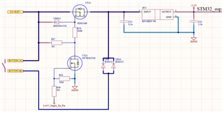

我的保护板使用  bq40z50(固件 R4)  与配对  STM32 微控制器
系统行为:
  • 在正常运行时、STM32 会轮询 bq40z50 通过  SMBus 每秒一次
    (已附加 bq40z50 配置文件。)
    e2e.ti.com/.../0474.Config.gg.csv
  • 系统空闲时的状态  30 分钟 、STM32 发送  “FET_EN"</s>“  此命令用于禁用 bq40z50 的功率 FET、然后  会自行切断电源  产生的损耗  VT11.
  •  配置  STM32 启动、启用  VT11. 和恢复正常运行。

    您好:
    为了减少看门狗复位次数、我建议将最大仿真迭代次数减少到 20 次。
    另外、确保电源和通信稳定。
    请说明:
    1) 我不了解最大仿真迭代参数的用途以及如何使用它。
    2) 是否可以通过编程方式使 bq40z50 芯片脱离冻结状态
    使用第三方控制器、例如 STM32?
    您好:
    这里是本主题的一些背景知识。
    BQ40Z50-R1:电量监测计无需命令即可重复进入 ROM 模式
    2 — 您可以尝试将电量监测计发送到 ROM 模式吗?
    然后从 TI.com 刷写新固件
