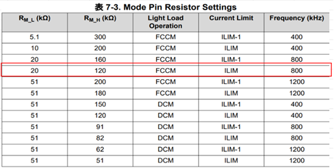

数据表中指定的以下电源电流值处于 FCCM 模式或自动跳跃模式下?
 在 FCCM 模式下和在自动跳跃模式下之间有多少差异?

    这应该适用于自动跳跃模式。 它基本上是在自动跳跃模式下没有开关活动时所有内部电路消耗的静态电流。 在 FCCM 中、器件在每个周期保持开关状态。

    我的客户在以下条件下在其电路板上测得的 VIN 电流、结果为~20mA。
    他们想知道该 20mA 是否合理。 TI 能否从设计的角度展示其条件下的典型 VIN 电流或 TI 实验室测试值?
    MODE = FCCM
    VIN= 12v
    VOUT=5V、空载 (Iout=0A)
    fSW = 800kHz
    K.Hirano
    Hi Hirano-San,
    考虑到输入端通过某些元件存在泄漏、并且注意到器件正在开关、因此平均输入电流将是占空比和输出端存在泄漏电流的函数、那么该电流听起来可能是可行的。 请注意、这不是数据表中提到的自动跳跃模式静态电流(非开关)。 此值的主要问题是什么 — 它在轻负载下的效率是什么?
