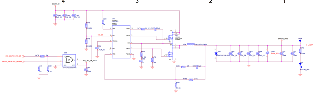

TPS53015 偶尔没有输出电压、并且 EN 引脚没有问题。 则需要再次对其供电。 输入电压为 12V、输出电压为 3.8V、输出电流约为 1A。 原理图如下所示。 请帮助查看原理图并分析原因。 谢谢!

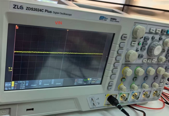

    输入电压波形如下:

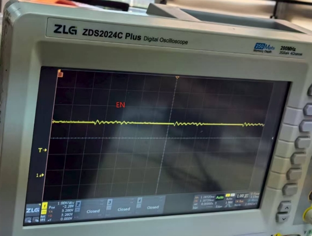

    EN 引脚的波形如下:μ s

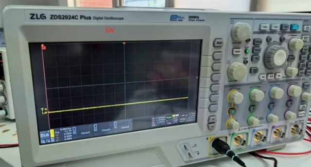

    3. SW 引脚的波形如下:

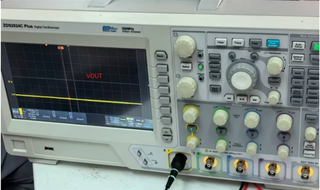

    4.输出电压波形如下:
    请帮助分析原因。 谢谢!
    嗨、Jeno
    我无法理解您的波形和原理图。

    遗憾的是、您提供的振荡器图片角度偏斜、并且触发电平和时间刻度等设置无法读取。  此外、尽管 EN 波形似乎在 EN 上显示了多个噪声周期、但波形仅显示没有输出电压时的情况。
    是否可以:
    使用多个示波器探头、以便我们可以同时看到 VIN、VOUT、SW 和 Enable 这三个选项?
    拍摄照片、以使示波器屏幕填满图像、并与图像对齐、而不是倾斜角度?  看到控制旋钮实际上没有什么帮助。
    请拍摄以下图片:输出为 3.8V 时、尤其是我们可以捕获启动(3.8V 上升和 3.8V 下降)、前提是 3.8V 在运行一段时间后关闭。
    您是否知道所使用 MOSFET 的器件型号和数据表?  TPS53015 使用 MOSFET 的 Rdson 进行电流检测。
    TPS53015 的 OVP 和 UVP 故障保护设置为闭锁、因此在 VFB 引脚上检测到过压或欠压事件会导致输出停止开关并等待 EN 被拉至低电平、然后再次释放为高电平。  安装 C391 后、输出电压上的瞬变会直接反映在 VFB 引脚上、因此 VOUT 的 150mV 变化会触发关断而无需重新启动。

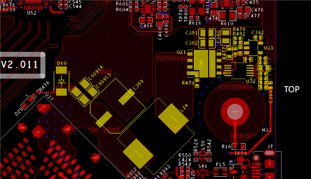

    2. PCB 图如下所示。

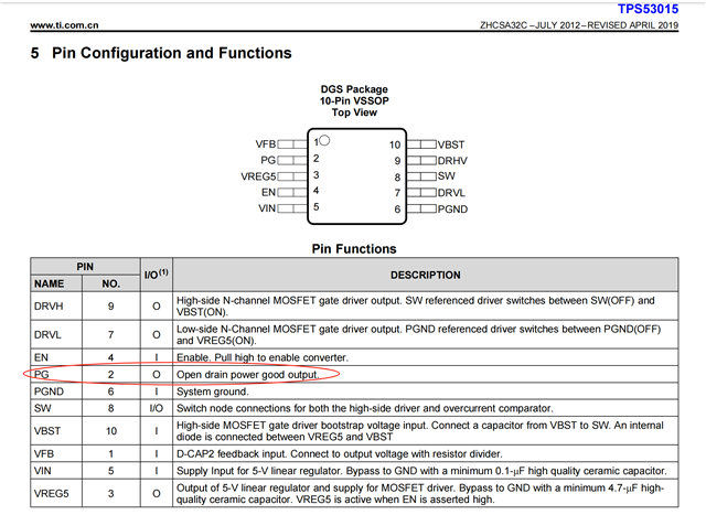

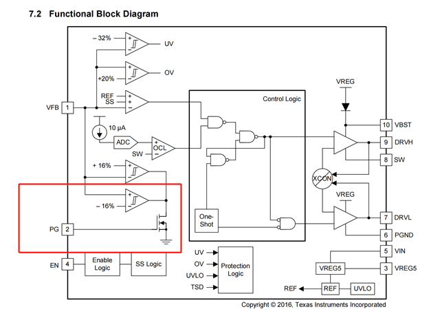

    3. 如以下两张图所示、在方框图中、PG 引脚连接到 MOS 栅极引脚、但 PG 引脚被描述为开漏。 这里有问题吗?
    4. 目前 PG 引脚已暂停。 它会影响 TPS53015 的输出吗? 请帮助分析原因。 谢谢!

    [quote userid=“520944" url="“ url="~“~/support/power-management-group/power-management/f/power-management-forum/1536310/tps53015-tps53015-occasionally-has-no-output-voltage/5939782  如下面两张图所示、在方框图中、PG 引脚连接到 MOS 栅极引脚、但 PG 引脚被描述为开漏。 此处是否有问题?
    感谢您指出方框图中的错误。  MOSFET 在方框图中的连接不正确。
    PG 引脚连接到 MOSFET 的漏极、而+16%和–16%比较器的输出连接到栅极。
    [quote userid=“520944" url="“ url="~“~/support/power-management-group/power-management/f/power-management-forum/1536310/tps53015-tps53015-occasionally-has-no-output-voltage/5939782  目前、PG 引脚已暂停。 它会影响 TPS53015 的输出吗? 请帮助分析原因。 谢谢!
    PG 引脚是一个开漏输出、用于指示输出电压何时处于稳压目标的+/- 16%范围内。  如果未连接、则不会影响运行或输出电压。

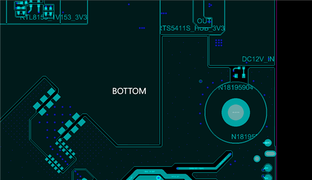

    [引述 userid=“520944" url="“ url="~“~/support/power-management-group/power-management/f/power-management-forum/1536310/tps53015-tps53015-occasionally-has-no-output-voltage/5939782。]2.  PCB 图如下所示。
    感谢您的 PCB 布局。  由于仅显示顶层、似乎没有任何过孔、因此看起来 LDRV 引脚未连接、但可能有一个焊盘内过孔路由到内层上的 R479、因此在某些连接后我遇到了一些麻烦。
    我也看不到为驱动器提供高侧自举电源的 BST 至 SW 元件。  可能位于 PCB 的背面?
    缓冲器 (SW 至 GND) 通过从 TPS53015 SW 引脚到开关节点的长细迹线连接到开关节点、而不是直接连接到 MOSEFT 源漏连接、这可能会影响电流检测、并导致控制器即使在负载电流较低时也能检测到过流。

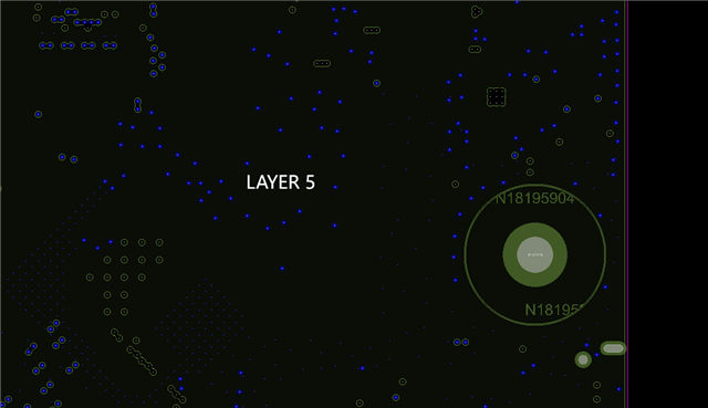

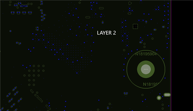

    3.这里是 PCB 每一层的照片。 请帮助检查是否有任何问题。谢谢!
     Jeno.Zhang

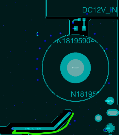

    我在跟踪电路板周围的反馈路径时遇到问题。  在顶层、我可以看到它从连接到引脚 1 的元件开始、围绕一个大的圆形连接器、然后进入 R16 下方的过孔
    然后、它拾取底部、转到电路板的左侧
    我认为这会从第 3 层的过孔上升到接地覆铜周围的 3 层过孔。
    但这些过孔似乎连接到顶层的 C466、而不是连接到输出电压 VBAT
    输出压降的最可能原因似乎是噪声耦合到这个长反馈网络并导致 FB 电压触发 OVP。
    H33 是否是用于从您描述的 DC/DC 适配器为电路板供电的桶形连接器?  在这种情况下、它靠近反馈路径可以作为一种方法使适配器输出上的纹波耦合到反馈中并触发 OVP、从而使 TPS53015 关断而不重新启动。
    R480 看起来是一个与 C391 串联的 1kΩ 电阻器。  您可以尝试将 R480 从 1kΩ 增大到 36.5kΩ、以查看这是否会减少输出电压下降的时间。
