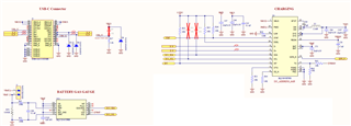

    我来了生产板。
    请查看我的原理图设计图片。  以下是读取的寄存器列表:

    你好,乍得,我相信你打算附上一张照片,但它似乎没有正确发送
    Samuel、
    谢谢你。  我错过了原理图附件。  我不知道我是否错过了充电器 IC 接受外部充电器的设置。
    您好、乍得似乎设置了寄存器 0x00 来限制 500mA 的输入电流。充电器选择使用 ILIM 电阻器设置的值以及在寄存器中设置的值中的较低值。 请参阅 数据表的第 8.2.12 节。

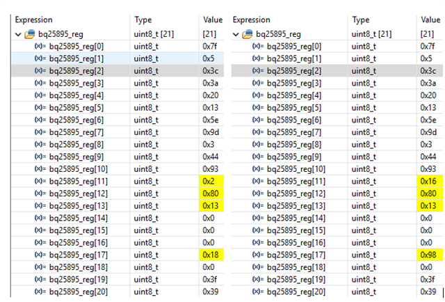

    您好 Samuel、
    我想正确地开始集成(有点晚了,因为我的生产 PCBA 已经完成)、我购买了 BQ25895EVM-664、它刚进来、
    我将其设置为与文档一样
    e2e.ti.com/.../7245.Charger-Registers.docx
    但是、当我尝试连接到 bqStudio 时、我看不到该器件显示的像带 EV2400 的电量监测计评估板 BQ27Z561EVM-011。  我阅读了 SLUUBA2B–2015 年 3 月–修订 2015 年 11 月文档、看起来它只是显示 EV2300。
    我是否需要使用 EV2300?
    我的 EV2400 是否可以支持 BQ25895EVM-664?
    e2e.ti.com/.../Charger-BQ25895EVM.docx
    是的、EV2400 应支持 BQ25895EVM(这正是我要使用的)
    我想正确地开始集成(因为我的生产 PCBA 已经完成了,现在有点晚了)、“根据您的原理图、您的硬件都已正确配置
    此外、现在您有了 EVM、我建议您使用具有可调电流限制的台式电源来仿真各种适配器。
    您好 Samuel、
    这正是我在设置中所拥有的,我想正确地开始。
    尊敬的 Samuel:
    因此、我设置台式 PS、为两个输出通道提供最大电流设置。
    两个通道均设置为 5V、最大电流设置为 5A。
    我连接了 EVM 板和定制 PCBA 来为电池充电并收集信息。
    本文档中收集的信息。  在台式 PS 上、我看到在连接到 EVM 板的通道上、绘制的电流高达 0.75A、在 PCBA 上绘制的电流最高仅为 0x66A
    我可以确认两个电池都已充电、并且连接到我的 PCBA 的电池在电压电平增益方面较慢。
    e2e.ti.com/.../PCBA_5F00_Charger_5F00_BQ2589.docx
    问题:
    我能否为 PCBA 复制 EVM 上的配置设置?
    是的、您应该能够使用所有相同的设置。
    您好 Samuel、
    我尝试匹配 EVM 中的寄存器设置、但不知何故、当我插入工作台顶部时、它默认从 0x7F 变为 0x48、再改为 500mA。
    您好、Chad 您是否说寄存器本身从 0x7F 更改为 0x48? 它是在 EVM 还是定制 PCB 上?
    是的、这是在我的 PCBA 上、插入 PS 充电器电缆后更改会立即更改。  我尝试断开并再次重新连接、Reg00 保持在 0x48。
    明天、我将在实验室中继续测试这种行为、然后返回给您。
