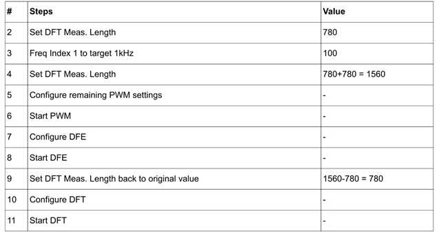

本用户指南提供的信息非常有限、并且没有清楚地解释几个关键参数。
我目前无法正确配置以下内容:
  • 如何定义音调(频率指数,DFT 测量长度,每个音调的振幅和相位)
  • 如何设置和运行 DFE。
  • 如何设置和运行 DFT。
我可以成功读取 ADC 值并获取电芯电压、但由于缺少配置详细信息、设置和执行 DFT 计算无法正常工作。
GUI 中的 EIS 界面:
显示示例步骤的用户指南表:
遗憾的是、这些步骤不够详细、无法充分理解设置过程:如何配置 PWM、DFE 和 DFT。
我可以在这方面提供一些额外的信息吗?
Samuel
    您好 Samuel、
    EVM 指南的第 3.11.2 节提供了有关如何设置音调数以及如何设置 PWM 每个音调的频率指数、DFT 测量长度、振幅和相位的示例说明。 该表上方的部分应详细说明如何修改这些值。 请查看安全资源页面 (https://www.ti.com/secureresources/BQ79826-Q1-DESIGN)、了解最新的 EVM 指南。
    要配置 DFE、只需按照需要对 GUI 上的 DFE 设置进行调整、然后按 DFE start。
    若要配置 DFT、请按照需要对设置进行更改的方式进行更改、然后按 DFT START。
    然后、一旦数据可用、按底部的 RUN 按钮、如 EVM 指南的第 3.11.1 节所述。
    如果您需要进一步澄清、或者我不完全理解您的问题、请告诉我。
    Arnold
