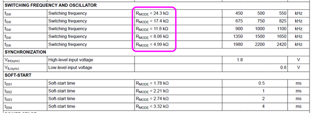

查看数据表中的一些可能错误。
我们与 MODE 引脚的使用相混淆。 RMODE 电阻器是定义开关频率还是软启动/电流限制?
这里是否有一个拼写错误、其中 RMODE 应该是 RFSEL?
此外、当示例中选择的器件实际上位于 pF 范围内时、Cff 公式似乎以 UF 为单位。
    是的、感谢您让我们知道、开关频率的测试条件应该是 RFSEL、而不是 Rmode。
    我报告了该问题以便下次更新。
    关于方程、我检查过、似乎没问题
    Rfbt 4990
    Fsw 1000000
    得出 127.6E-12
