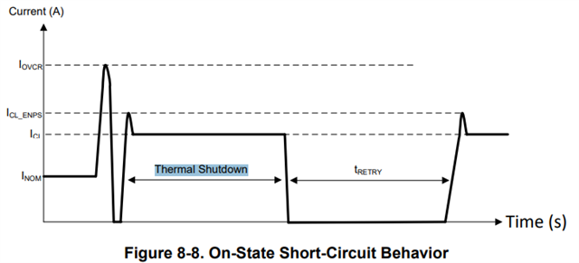

我的客户想了解 TPS1HTC30-Q1 和 TPS1HTC100-Q1 的以下参数。
检测输出短路和由于结温升高而启动热关断之间的时间是多少?
此外、发生输出短路后、热关断期间结温如何升高?
我的客户承担以下条件。
闭锁模式
Vs=24V
Ta = 25 度

    尊敬的 Shunsuke:
    器件会根据其因电压/负载电流和环境温度而产生的发热情况进入热关断状态。 电路板布局布线等其他因素也会影响热性能。
    我们没有规定器件在短路后进入热关断状态的时间;这取决于功率耗散以及它是否导致电路板发热并满足相对或绝对热关断要求。
    我们确实有一个 Excel 表 来 估算在给定功率脉冲的情况下的温升。 您可以使用它进入特定的电源条件、并查看温度是否达到绝对热关断阈值。 请告诉我您是否感兴趣、我可以离线转发。

    你好、Yamamamamamamoto-San
    Excel 工作表已创建。
    客户使用电缆(有时具有特定的电感和电阻)将输出端短接至地的过程可能会影响结果。 器件是否进入热关断状态取决于电流曲线、短路期间电流达到的高电平以及持续时间。
    是的、我们可以在 EVM 上测试此项、但请考虑结果可能会因确切的测试条件而异。
    请查看我的电子邮件。
