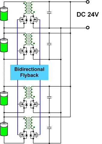

我们对 bq40z80 芯片的功能和集成感兴趣、以便平衡我们的电池。
我们有一个进化的板,我们正在尝试评估我们的最佳解决方案,我们来到平衡电池的问题。 我们正在查看电路的文档、其中建议使用 FET 和放电电阻器实现内部或外部无源平衡。
我们想问、它的值是否可以小到何种程度存在任何限制、例如、如果为 10 Ω、那么当平衡周期处于活动状态时、这是否会影响 SOC 中的压降。 我们希望该算法能够补偿平衡期间的电荷转移。
第二个问题源于快速电池平衡这一第一个问题、我们想连接一个具有主动电池平衡功能的外部平衡电路。
如果外部平衡电路自主管理平衡(平衡模块)、并且我们的 bq40z80 电路用于在不使用其平衡选项的情况下进行电容估算、那么这是否会对 SOC 估算算法产生任何影响、并且它兼容。 当我们在电芯之间进行电荷转移时、是否会对 SOC/SOH 估算产生任何影响、或者阻抗跟踪是否会继续发挥作用。
例如、我们可以指出与我们的标准重叠的商业产品。 但我们的问题仍然是积极平衡计划运作的基本原则。

    尊敬的 Georgi:
    利用 bq40z80 可以实现外部电芯平衡。 下面的原理图可用作参考、但这是一个较旧的原理图、因此请忽略此处的电芯 7 连接。
    以下文档详细介绍了如何执行:
    https://www.ti.com/lit/an/slua420a/slua420a.pdf?ts = 1754579552184
    Anthony
    是的、您所指的是电流电路的外部平衡。 我们指的是独立于电路的外部平衡、电路连接到电池组、它使用主动平衡(在充电和放电期间在电芯之间传输能量)的原理、而不是通过给定电芯的电阻放电实现被动平衡。
    问题在于、如果连接了平衡模块(用于平衡电芯本身)、它是否会影响 SOC 和状态估算算法。
    根据此原理、电芯之间会进行能量传输(相互充电/放电)、这会根据每个电芯改变内部状态。
    它将如何处理阻抗跟踪的主动平衡评估?
    尊敬的 Georgi:
    如果该电路导致电芯连接到其各自电压引脚 (VC0 至 VC6) 的压降、则我认为电量监测计算会受到影响、因为此时它依赖于正确读取电芯电压。
    此外、由于这是在电源路径中、如果通过检测电阻读取的电流受到影响、这里也可能会出现问题。
