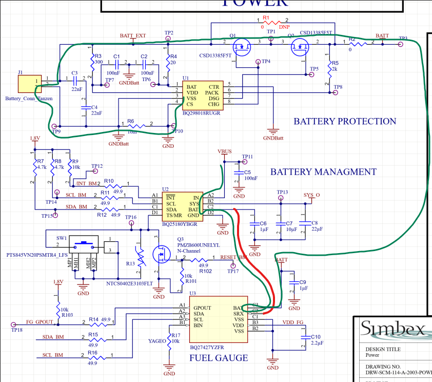

我正在处理某个应用、我想确保 BQ27427YZFR 和 BQ25180YBGR 之间的互连。 我还使用 BQ298018RUGR 来提供电池保护。
我们检测到的问题之一是 SRX 连接的连接。 这是当前版本
我还一直在与电池管理团队合作、他们提出了这些更改建议。 这是关于该  BQ25180 的 POST:硬件复位和 VSYS 配置
所以,按照建议,它会是这样的:
其中红线遵循互连、绿色的电流流动。

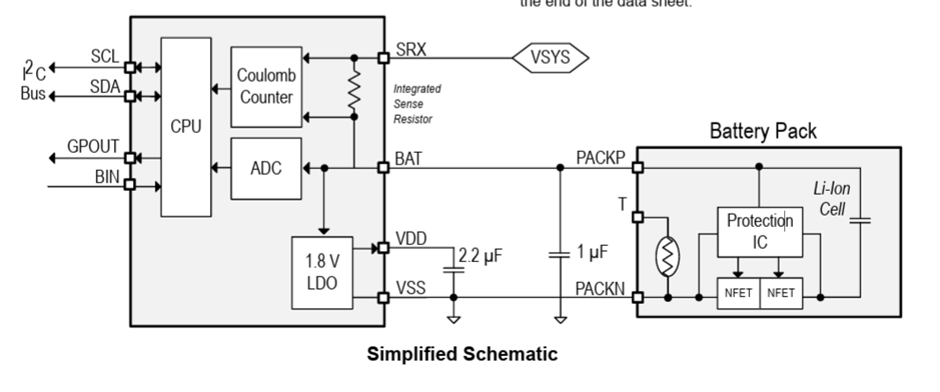

我想确认的另一点是 SRXR 的内部连接、因为根据此方框图、此电阻器的互连在 SRX 和 BAT 之间
但第 7 页显示 SRX 与 VSS 之间存在互连(我猜这是错误的)。 如果是这样、SRX 连接与 GND 之间存在短路。

您能帮助我完成原理图审阅吗? 我想确认连接:
BATT、VDD、SRX 和 BIN。
BAT 引脚是否应连接到电池保护器?
是否有任何因素会强制消耗超过电池管理电流设置的电流? 发现此问题后、我已移除系统的电量监测计、电池管理根据数据表正常工作、但在连接电量监测计后、它会强制消耗更多电流、直到电池管理的 ILIM 电流跟随 ICH 电流。
假设系统将电池连接到 J1、SYS_O 为原理图其他部分中的几个稳压器提供电压、以便为系统提供电压。

    检测电阻位于 BAT 和 SRX 之间。 而不是 VSS。
    关于与充电器的连接:所有进出电芯的电流都必须通过测量仪表 (BAT-SRX)。 因此、第一个原理图不正确、充电器直接连接到电池、绕过电量监测计。
    最好将电池、保护器和电量计视为一个单元、在其中将电量计中的 SRX 引脚视为系统其余部分(包括充电器)的电池+节点。 修改后的原理图看起来是正确的。

    您上一个原理图看起来不错。 请确保 VDD 上的电容器是一个 2.2uF 电容器、在整个温度范围内的额定值为 2.2uF、在 1.8V 下。
    关于 BIN 选项:该测量仪作为系统侧测量仪销售。 该电量计可支持可拆卸电池(其中电量计不会永久连接到电池)。 例如、电量监测计位于使用外部电源为其供电的电路板上。 在这种情况下、电量监测计需要知道它的电源是来自电池(=它运行其算法)、还是来自另一个电源(=它停止其算法)。
    这由 BAT_DET 标志控制。 这可以使用主机命令(如果 OpConfig[BIE]= 0)进行设置。 然后、主机必须发送 BAT_INSERT 或 BAT_REMOVE 命令以控制行为。
    或者、如果 OpConfig[BIE]= 1、则电量监测计将跟随 BIN/TS 引脚上的逻辑信号。 如果此值为逻辑高电平(例如使用 1.8M Ω 电阻器将 BIN/TS 上拉至 VDD)、则电量监测计会清除 BAT_DET 标志并停止算法。 如果这是逻辑低电平(例如,插入具有 10k 标称热敏电阻的电池、该热敏电阻会将逻辑电平驱动至接地、因为其电阻比 1.8MOhm 上拉电阻低得多)、则电量计会启动算法。
    好的、感谢您的解释。 因此、如果电池始终连接、我认为我不需要该功能。 那么、保留下拉电阻是可以的吗?
    Francisco
    另一件事是关于该电阻器的大小。 我在数据表上没有看到任何电气说明(只是漏电流)、因此、您能否确认下拉电阻的尺寸或功耗? 我想确保我是否可以放置一个 0201 电阻。 目前是 0603。
    Francisco
    它是连接到 VDD 的 1.8MOhm 上拉电阻、即 1.8V。 然后是最大值 电流为 1.8V/1.8MOhm = 1uA。 0201 很好。
